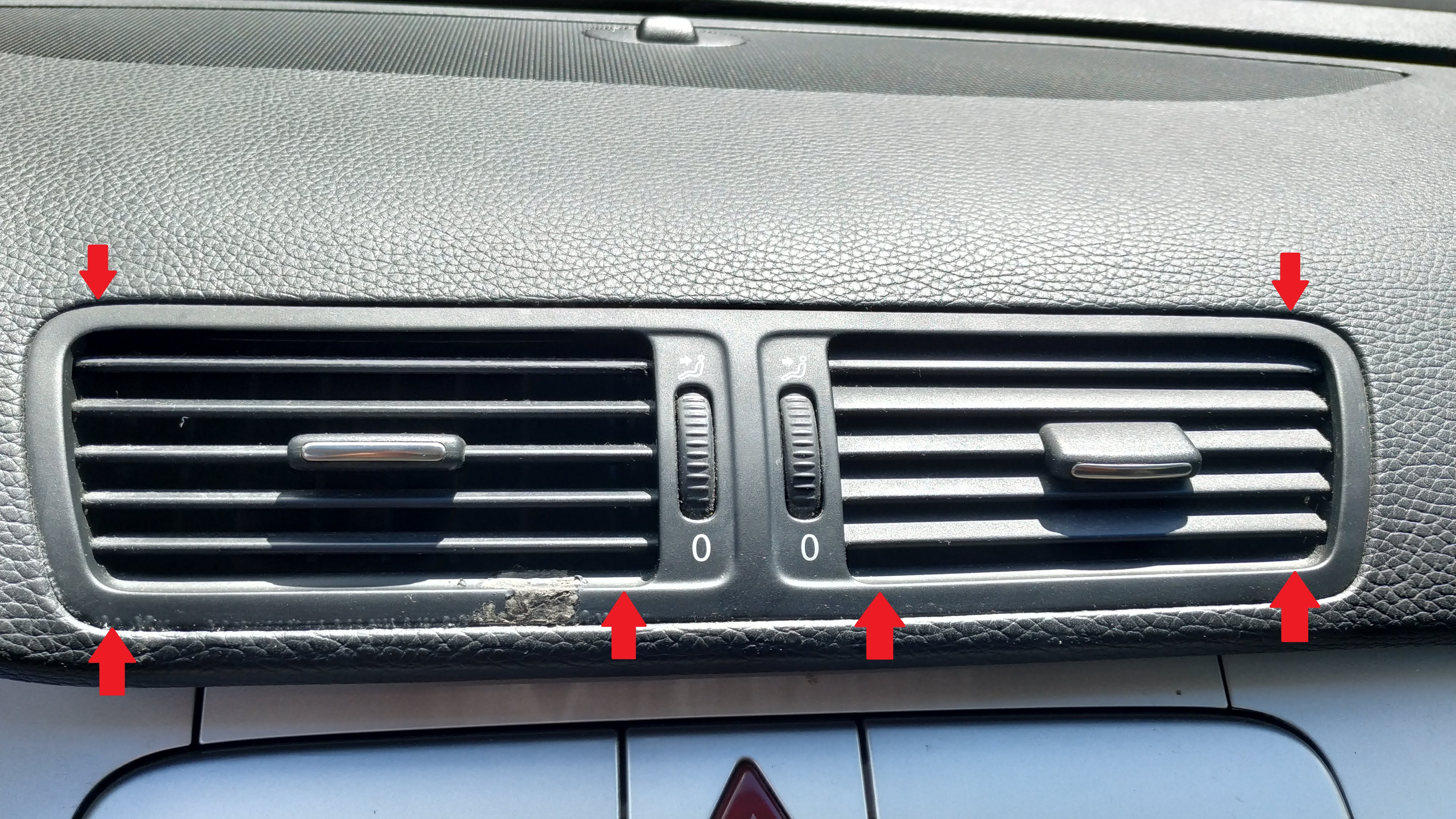

Предварително се извинявам, ако повтарям темата, но намерих само за B5 (или 5.5)
Накратко, един ароматизатор изтече, не съм го хванал овреме и сега ми се набива в очите едно грозно петно. Мисля да го пръсна с матова боя, но трябва да сваля духалката.

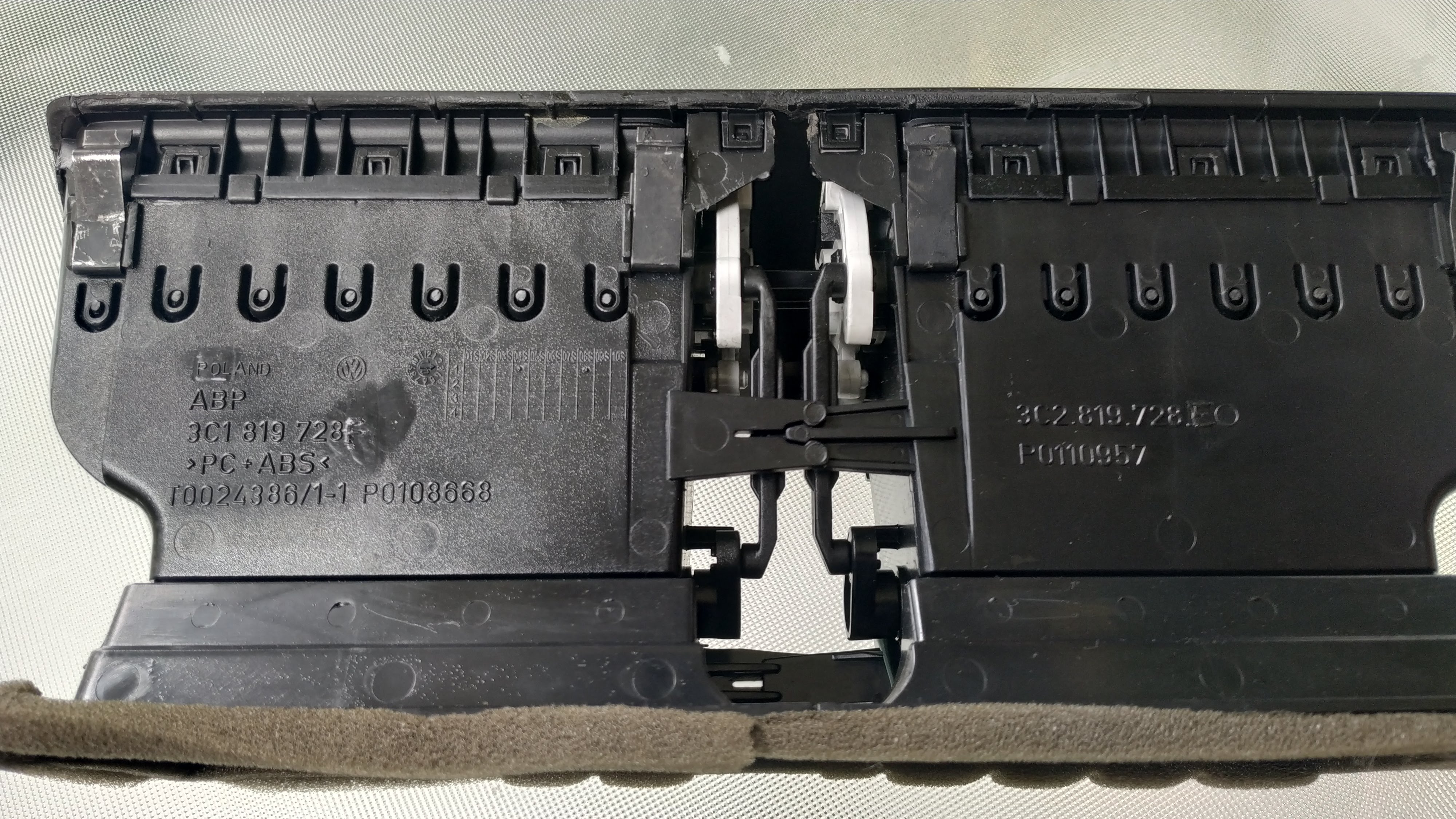

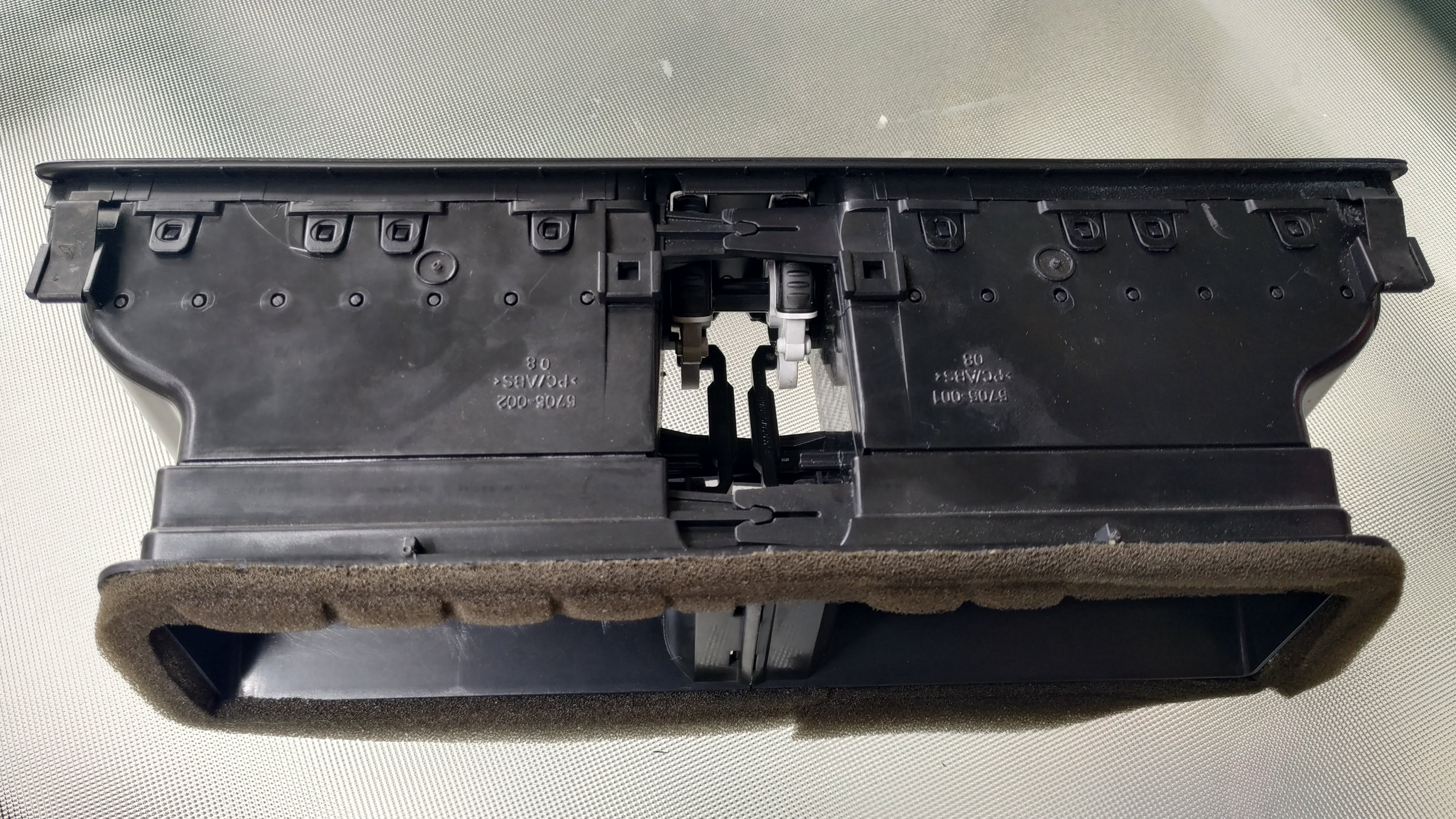

Успях. Държи се на шест щипки: две горе и четири долу.

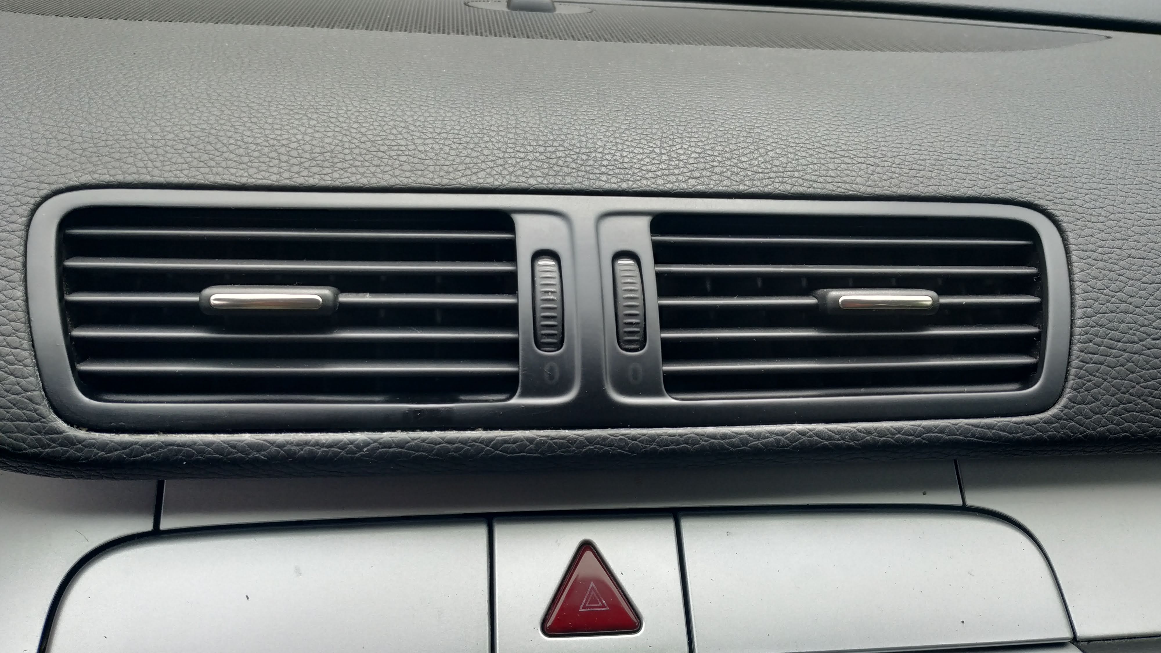

Вече е монтирано: шкурка и две ръце черен мат с по два часа съхнене. Стана почти перфектно. Само там, където беше най-много олято не се матира добре. Като че ли гадостта от ароматизатора се е пропила в пластмасата.
Използвах свалянето и да почистя ламелите.

Може да качиш снимка на финалния резултат

Мнениеот Piqndurnik » Сря 29 юни 2022 11:13
Така увеличена, не е много за гордост. Следващия ароматизатор ще покрие петното, а ако пак изтече, поне вече зная как се сваля :mhihi

добре е , само символите е трябвало да защитиш , че са навяти и те с мараня от спрея

Мнениеот Piqndurnik » Сря 29 юни 2022 13:13
Щеше да остане петно около тях (още не знаех че няма да матира долу). По-скоро още две ръце да ги залича напълно, но нямах време да чакам още 2 или 4 часа.
