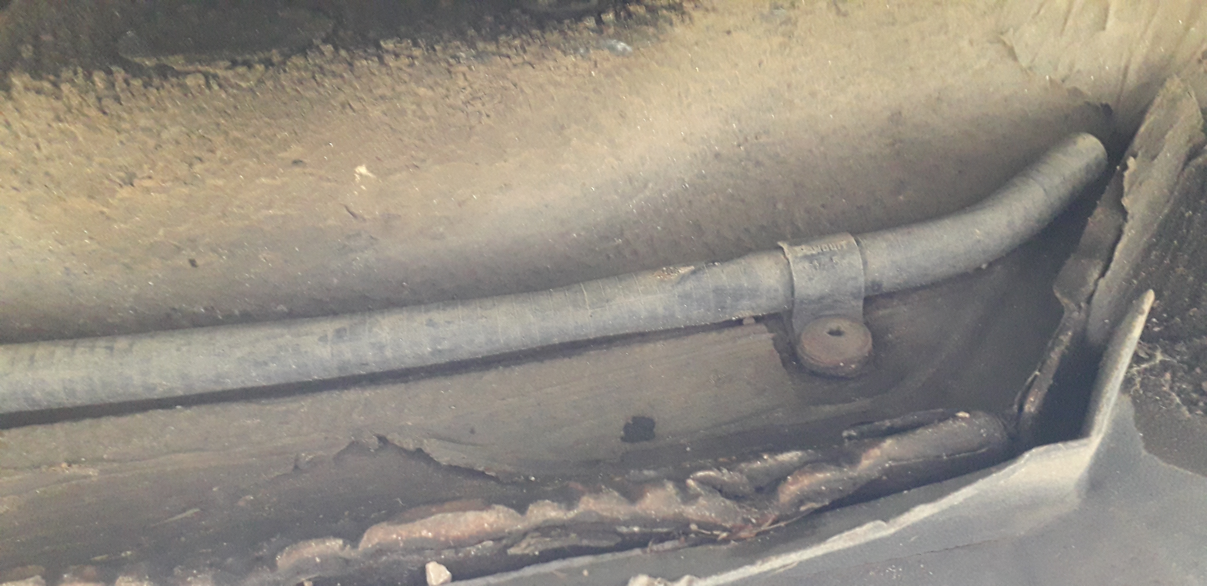

Входа и изхода на радиаторчето на парното на Пасат В5.5 са отпред до акумулатора, под кората. Под пасажерската седалка няма маркучи за парно. Снимай въпросния маркуч , в който се съмняваш, защото така както го описваш това са въздуховодите , които отвеждат въздух под предните седалки в краката на задните пасажери.

Става дума за маркуч, който е отвън под прага.
Днес видях,че има такъв и под шофьорското място. Аз чувам къркорене само от този под пасажера.
Пришагам снимка.
Снимка на маркуча.
