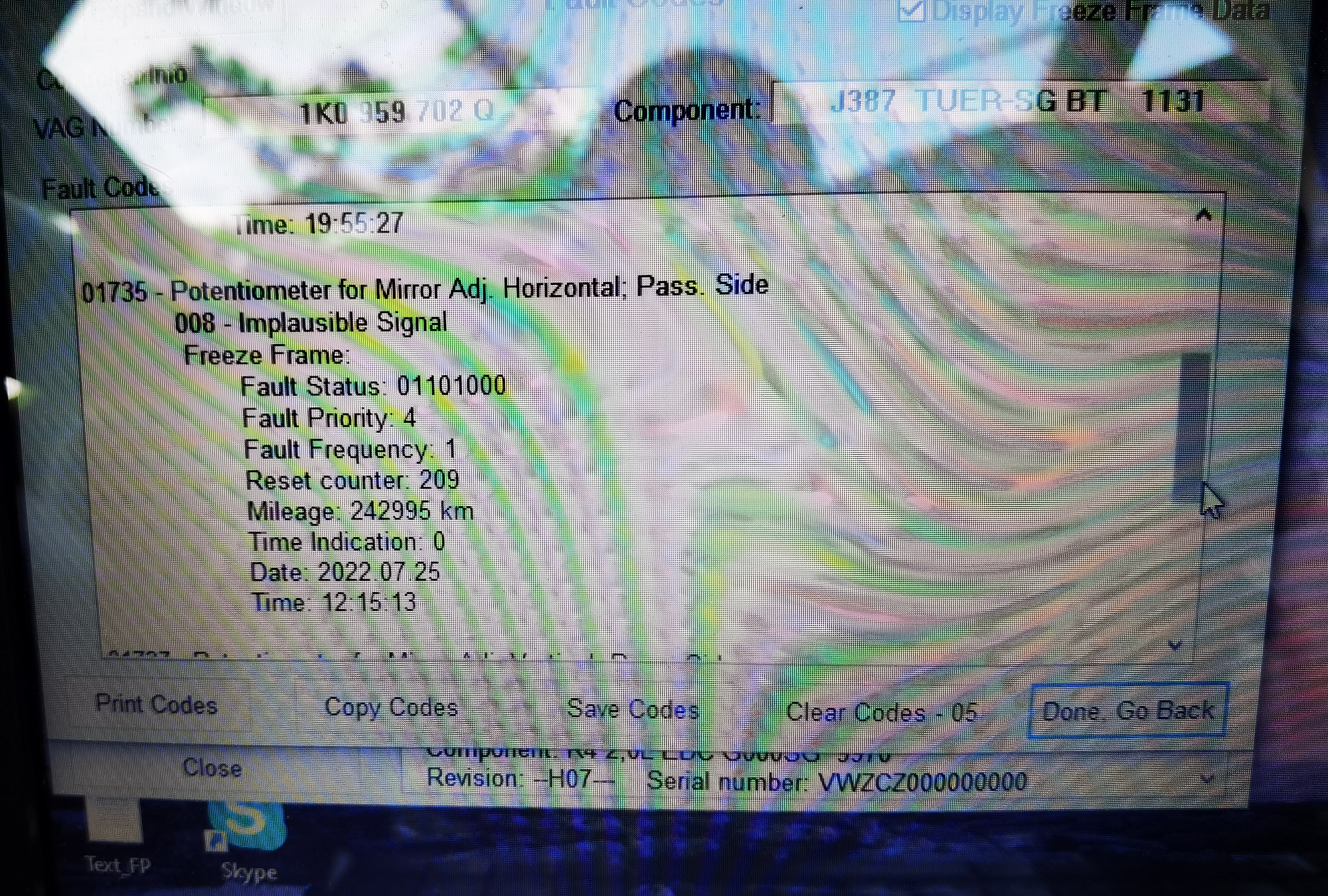

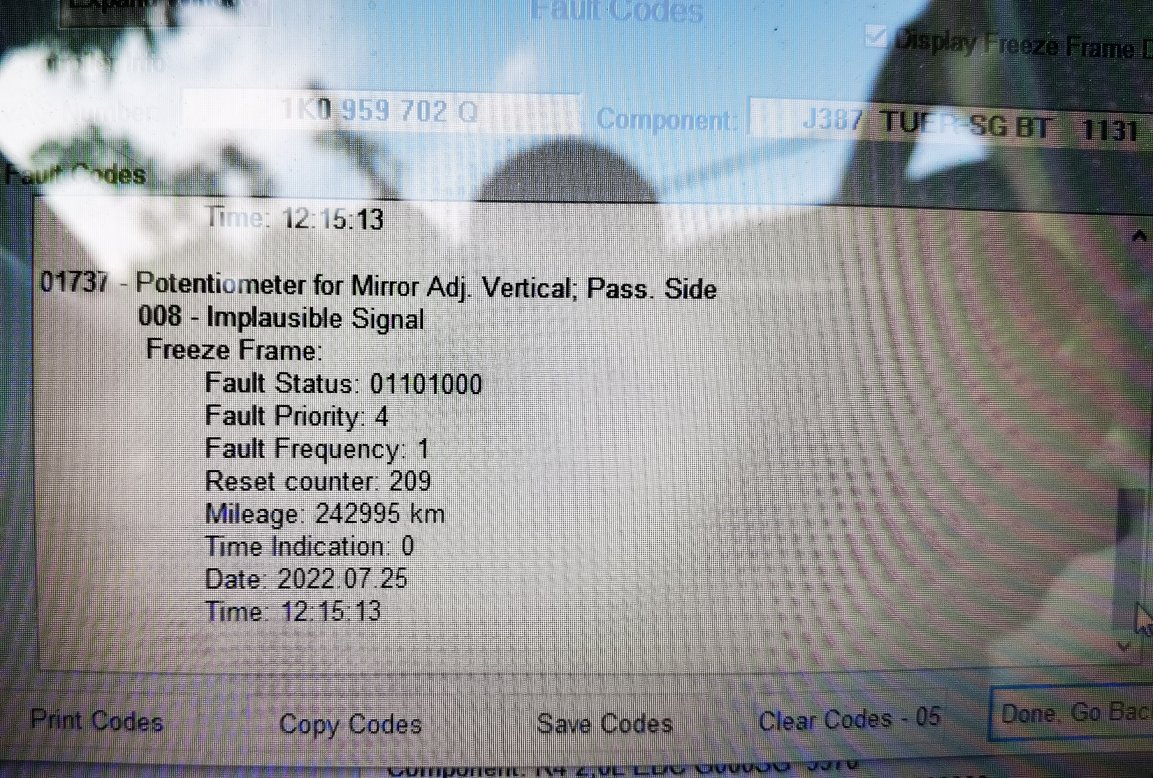

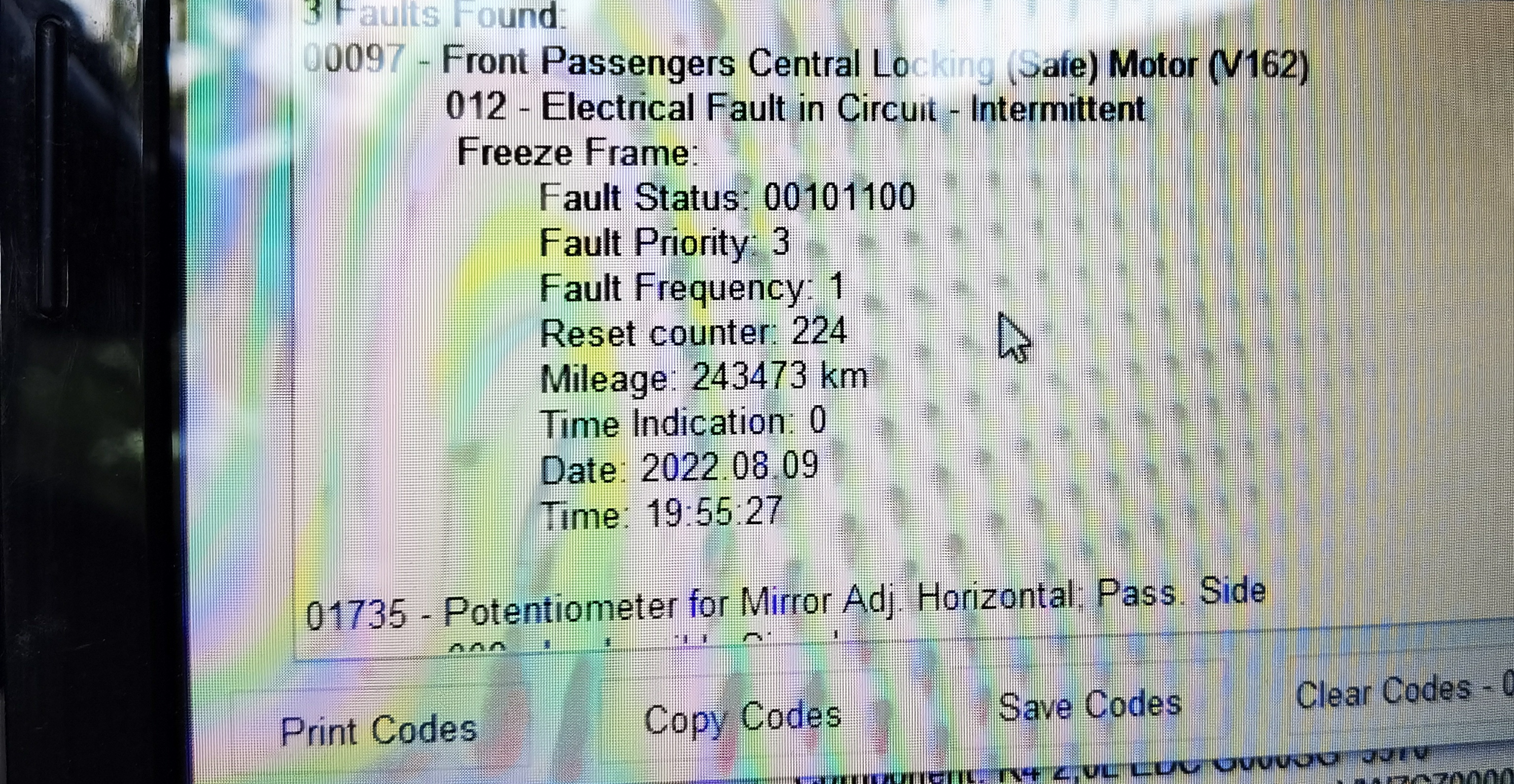

Колеги след като изчезна осветлението на дясната врата на пасата диагностиката изкарва следните 3 грешки:

Проблема е решен, оказа се модул.
