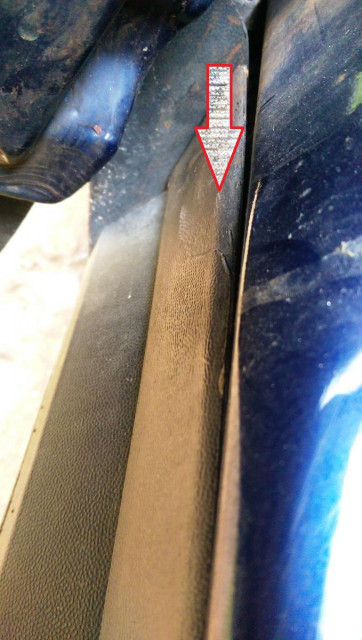

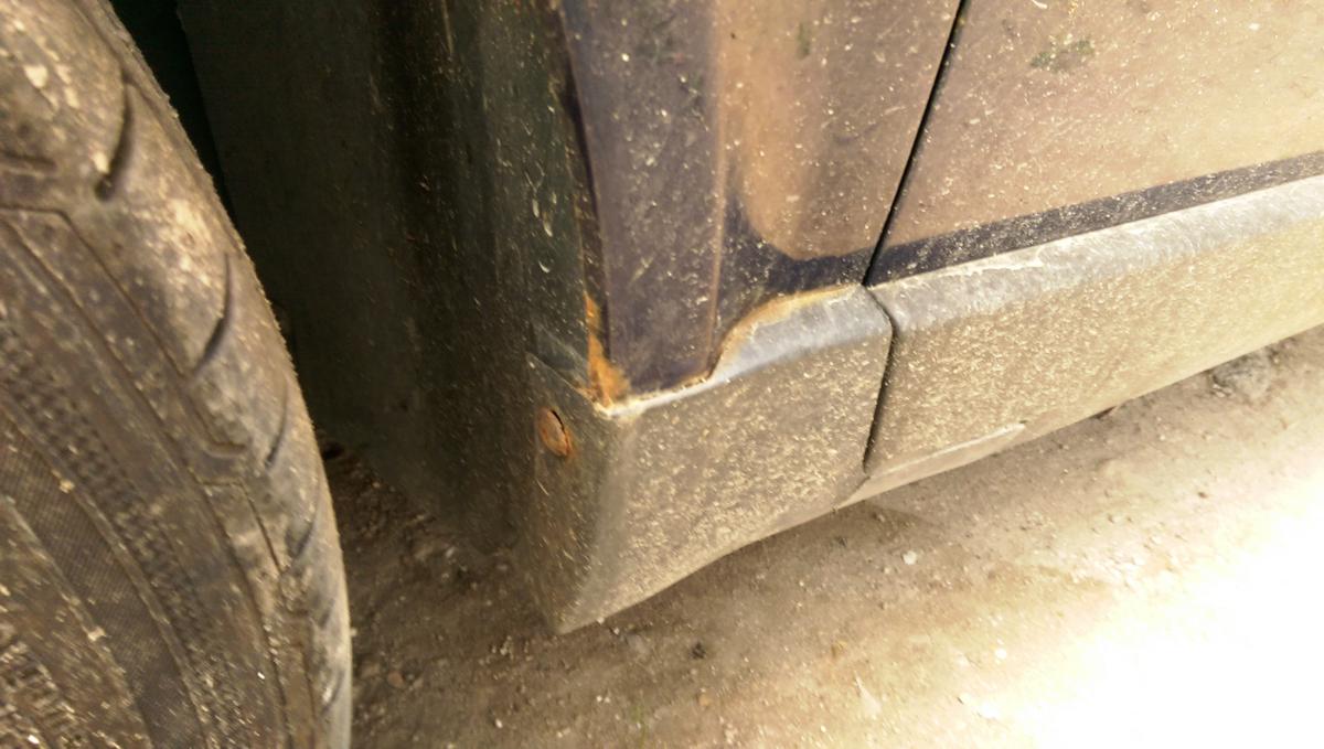

Предстои ми да обработя ръждата по предните калници. Ниско долу, където от вътрешната страна се събират боклуци.
Обаче трябва да сваля пластмасовите обшивки на праговете, а не знам дали няма да има проблеми. Преди всичко тясната лайстна, която се вижда на снимката.
Ако някой колега ги е свалял моля да сподели опит.

Тясната лайстна, която скрива горните болтове за закрепване на пластмасовия праг, се сваля много лесно. Тя е на клипсове.

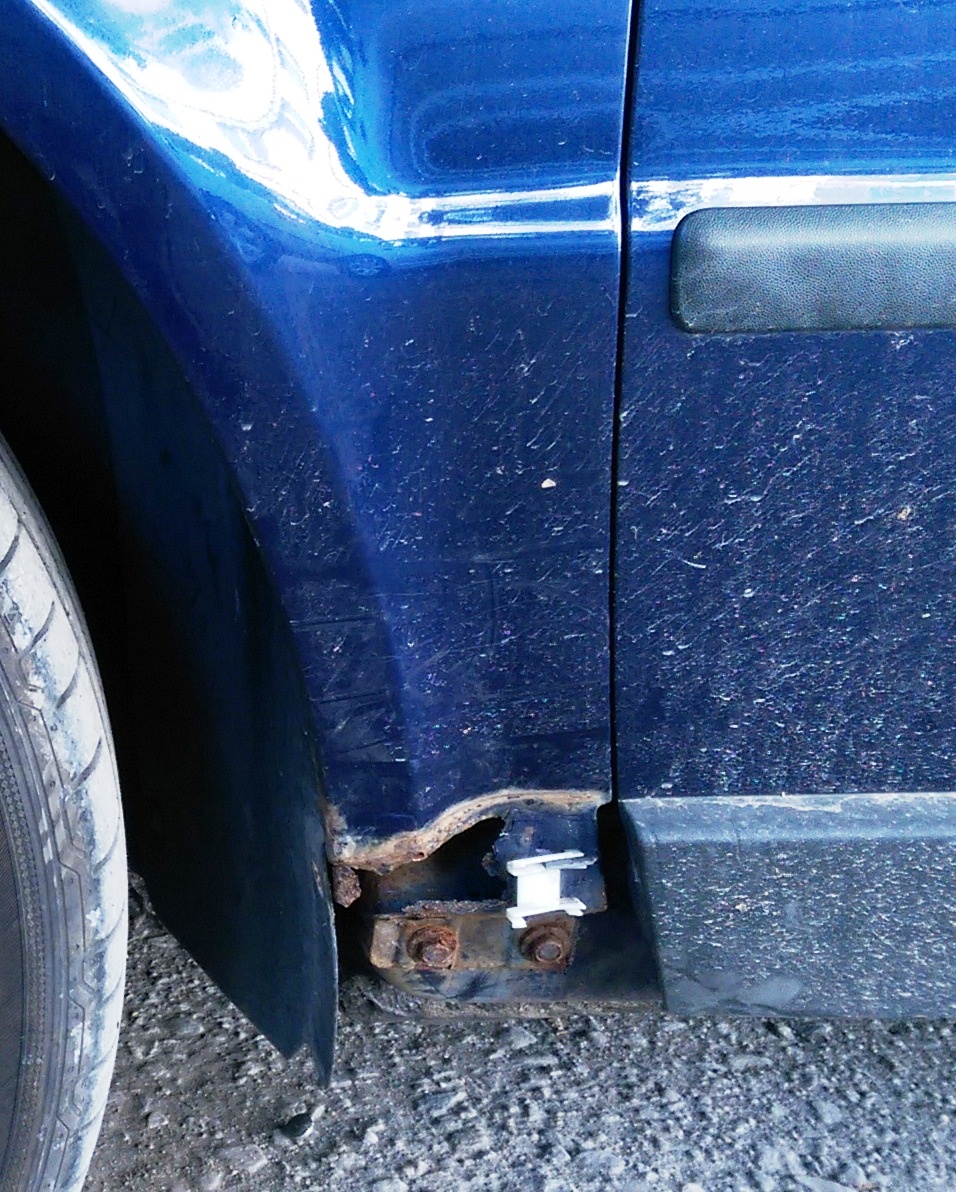

При сваляне на пластмасовия праг счупих една щипка, която се вижда на снимката:
Обиколих няколко морги, като търсих част от калник, който да присадя на изгнилото място. Няма такава възможност, като например дори ударени предни калници ги хвърлят, без да отрежат здравата долна част.
Търся два предни калника, най-добре би било същият цвят. Макар че знам, каква работа ми се отваря, сваляне на предна броня и фаровете, за да ги сменя.

Тъкмо щях да напиша, че е лесно. И това с други калници най-добре.
Има една ( или две ) по-голяма група във фейса за Б5/5.5 . Питай там, голяма вероятност да случиш и на цвят.
Аз преди време на моето куатро сгънах много тъпо единия в парапет и си намерих на тънка лайсна перфектни калници, купих и двата . Трябваше и бронята да взема , ма карай.... Отделно, че и цвета им беше абс.същият.

Колеги, как се сваля въпросната капачка на предния калник, без да изпочупим щипките и после лесно да го поставим обратно?
Премахнах винтовете отрани, които го държат към подкалника, както и този на пода (отдолу). Но сякаш е плътно захванат за калника и ме притеснява да не счупя нещо.

Като гледам по-горе снимката и бялата щипка .......трудно ще стане без едно от двете да не се счупи .Там се събира прах,влага .....сигурно е залепнала здраво след 15-20 години без да е сваляна.
