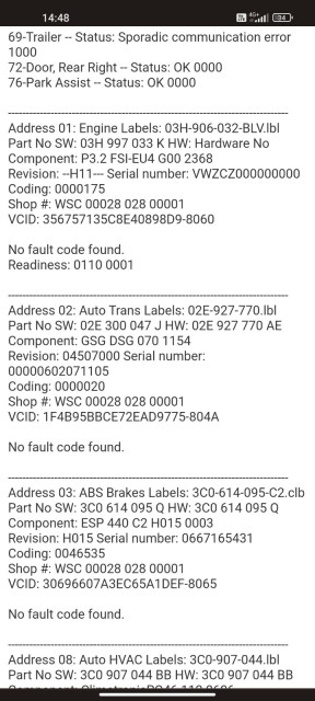

Здравейте, колеги.
Попаднах в следната ситуация. ABS Модула на пасата ми реши, че ще се запали и се наложи да го сменя с друг. Новият е от същата серия с последни цифри и букви от серийния номер 095 Q. Понеже няма как да се свалят настройките от стария модул, по обективни причини, се опитвам да ги намеря онлайн, но за сега не успявам. За този код мотор (AXZ) най-ранната серия ,която мога да октиря е от производствена година 2007г., където последната буква в серийния номер на модула е 3C0 614 095 S. Дали някой има пълната база данни с тези кодировки, защото вече си скубя косите.
Благодаря предварително.

Нали не е 2.0TDI, та никой не го интересува. Ето кодировката. Дано и на някой друг с 3.2( FSI AXZ DSG AWD ABS coding ) му послужи.
