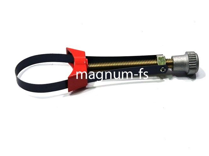

Навива се , не е като на голф с тръбички. Лесен е за смяна . Повдига се целия нагоре с конзолата. На самата конзола има место дето може да се сложи гаечен ключ за контрата. Филтъра се развива и завива лесно със следната скоба

Благодаря колеги. Ще се опитам да си набавя такава скоба преди да започна с обслужването.

Тази скоба ще ти върши работа и за масления филтър .
