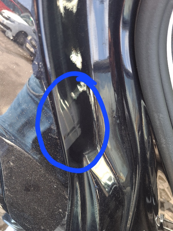

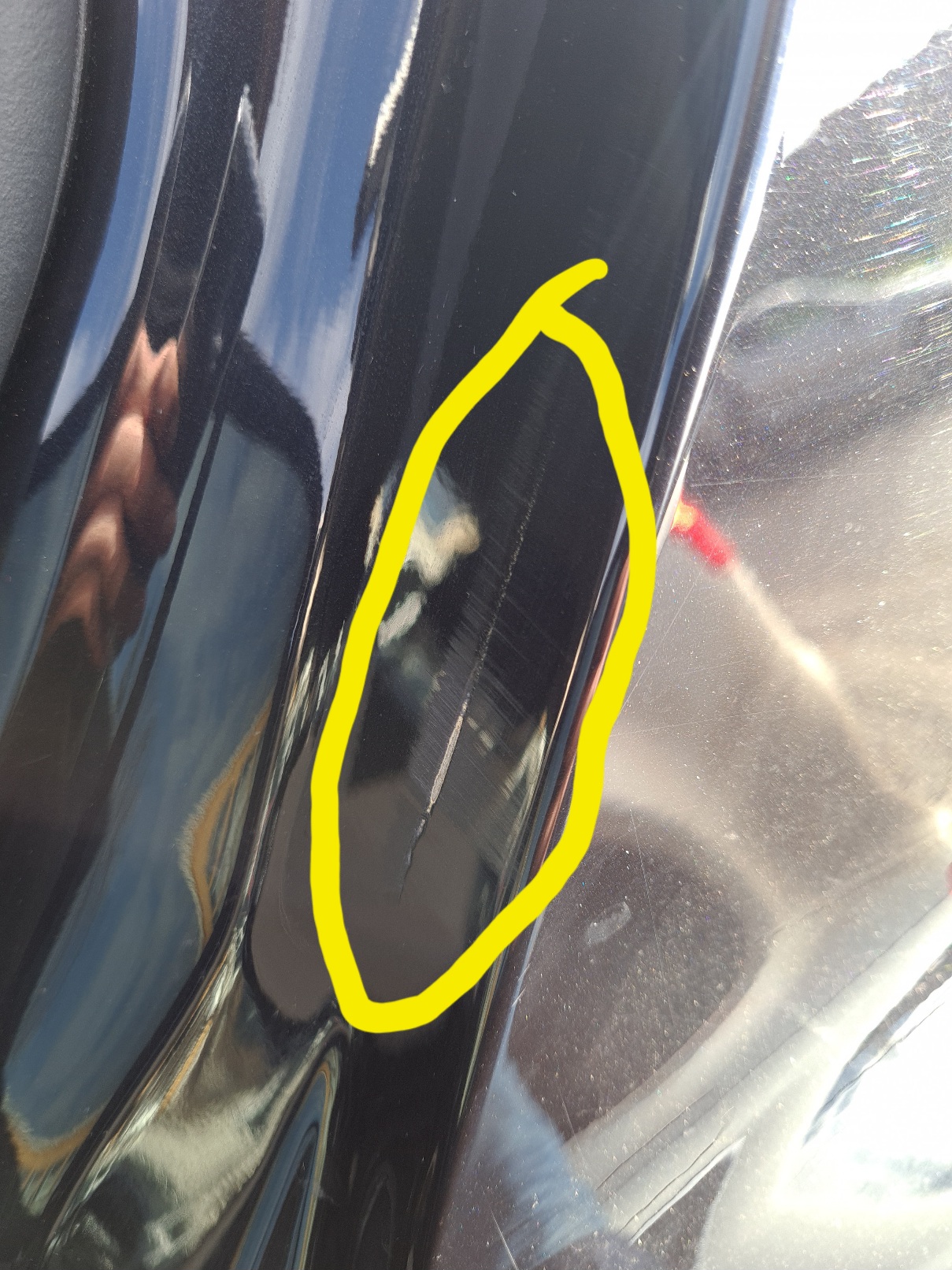

Здравейте, задните две врати на Пасат Б8 седан са изтъркали боята на панела като се затварят (снимките по-долу). Дали проблемът е до регулиране на вратите? Или колата може да е претърпяла удар в миналото и да се е усукало купето.
Задна лява трябва повече усилие да се затвори и там изтръкването на боята на купето е по-голямо. Задна дясна се затваря сравнително лесно, но пак има изтъркване, в най-задната част, където контактува с купето.
Дайте съвет, или контактите на майстор, който разбира от регулиране на врати в София.
лява задна врата
задна дясна врата

Като са затворени вратите фугите между тях и купето еднави ли са навсякъде?Трябва да има симетрия между фугата на предни и задни врати ,между праговете и вратите и вратите и тавана.Вратите се регулират от закопчалката на купето ....пипкава работа, на моите предни две ми отне половин ден и доста псуване .Принципно всеки автотенекеджия може да ги регулира .

Е как ще ги регулиращ от закопчалката.Нали докато стигне до нея пак ще опира.От закопчалката можеш регулира колко навън и навътре да се заключва вратата или ако стои провиснала при затворено положение.Проблема вероятно е във пантите.Трябва си автотенекеджия.Дори и да няма за регулиране, ще ги понапъне оттук оттам и ще ги оправи.

Ако врата е леко провиснала е възможно от насрещника ,понякога дори 1 мм е достатъчен .При мен на купето има заводски белязки ,аз си играх доста време но се получиха нещата.От пантите си е друга бира ...там трябва още един човек и опит .Но аз не виждам причина от там да провисне на 5-6 годишна кола ,от това което четох из нета когато регулирах моите врати всички препоръчваха от насрещника на купето.

При мен е същото - Б8 седан. Изобщо не го мисля.
Мислех, че мойта нещо не е ок. Явно си е до модела. И двете ми врати го имат това зажулване. Затварят се идеално мазно без никакви паразитни шумове.
В този ред на мисли, преди да купя сегашната ми Б8ца, гледах върната лизингова Б8ца седан на 45 хил. км оригинал. Та гледам я аз права лъскава и т.н. Имам изкривяване от едно време да тествам всичките врати и тук изненада - шляпкане на варел във варел (като на Вартбурга). Дори и жената вика - а бе що тия врати дрънчат така…. смятайте….
