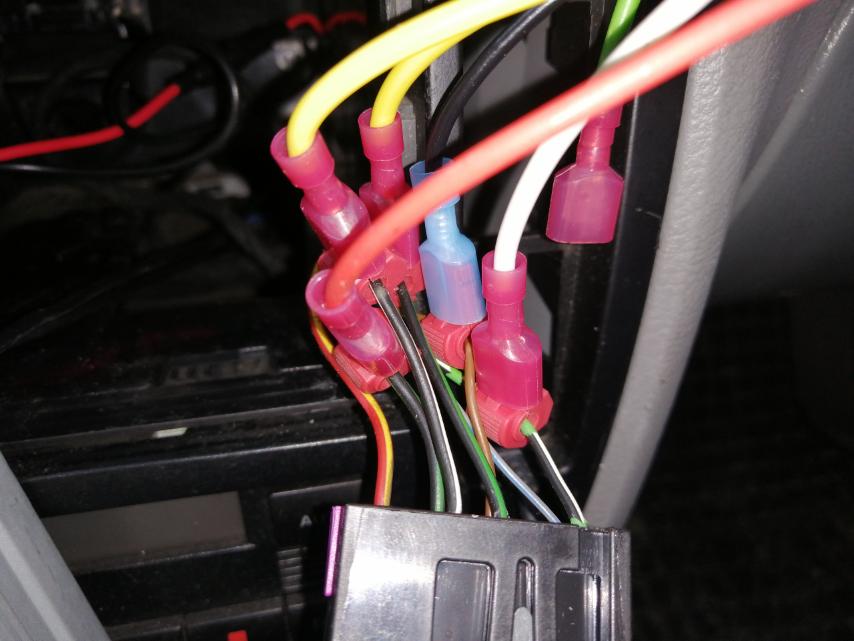

Правилна та тема :th_up Единствено кабела за +12волта през контакт при Пасата е друг цвят спрямо Голфа.

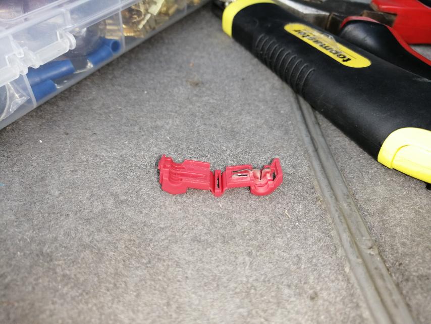

Благодаря и на двамата за оказаната помощ :bowdown .Оказа се,че съм намерил кабелите правилно.Точно както в темата.Проблема е бил във връзките.Не съм запоявал кабелите, а ползвах бързи връзки:

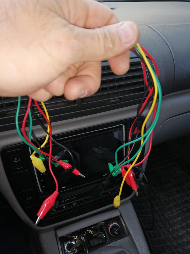

След като видях,че съм ги бил свързал правилно започнах да търся хлабава връзка и с помоща на верните крокодилчета:
0-02-05-43235456c15ab687c1301422451c34a869e4add67c3555a92aacf0418cf31cef_e94609508f084e53.jpg
0-02-05-43235456c15ab687c1301422451c34a869e4add67c3555a92aacf0418cf31cef_e94609508f084e53.jpg (58.03 KиБ) Видяна 1577 пъти
Прескочих връзките и всичко тръгна.Първоначално с малко по-бърз интервал.Стегнах връзките и всичко си дойде на мястото. :mrgreen

Тия бързи връзки не са надеждни, запои ги за да стане като хората.
