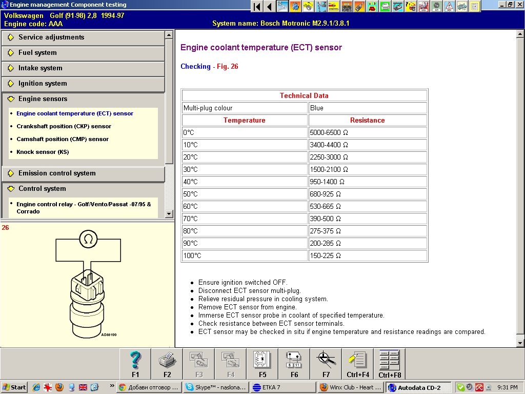

Виждаш ли дали клапата топло/студено се движи ? Като и разкачиш и закачиш вакуума трябва да отваря и затваря.
В моното точно над дюзата имаш още един температурен датчик. Той мери температурата на входящия въздух.
Можеш да го замериш с мултицет/Омметър. Стойностите му са същите като за този на антифриза.
download/file.php?id=316755&mode=view
