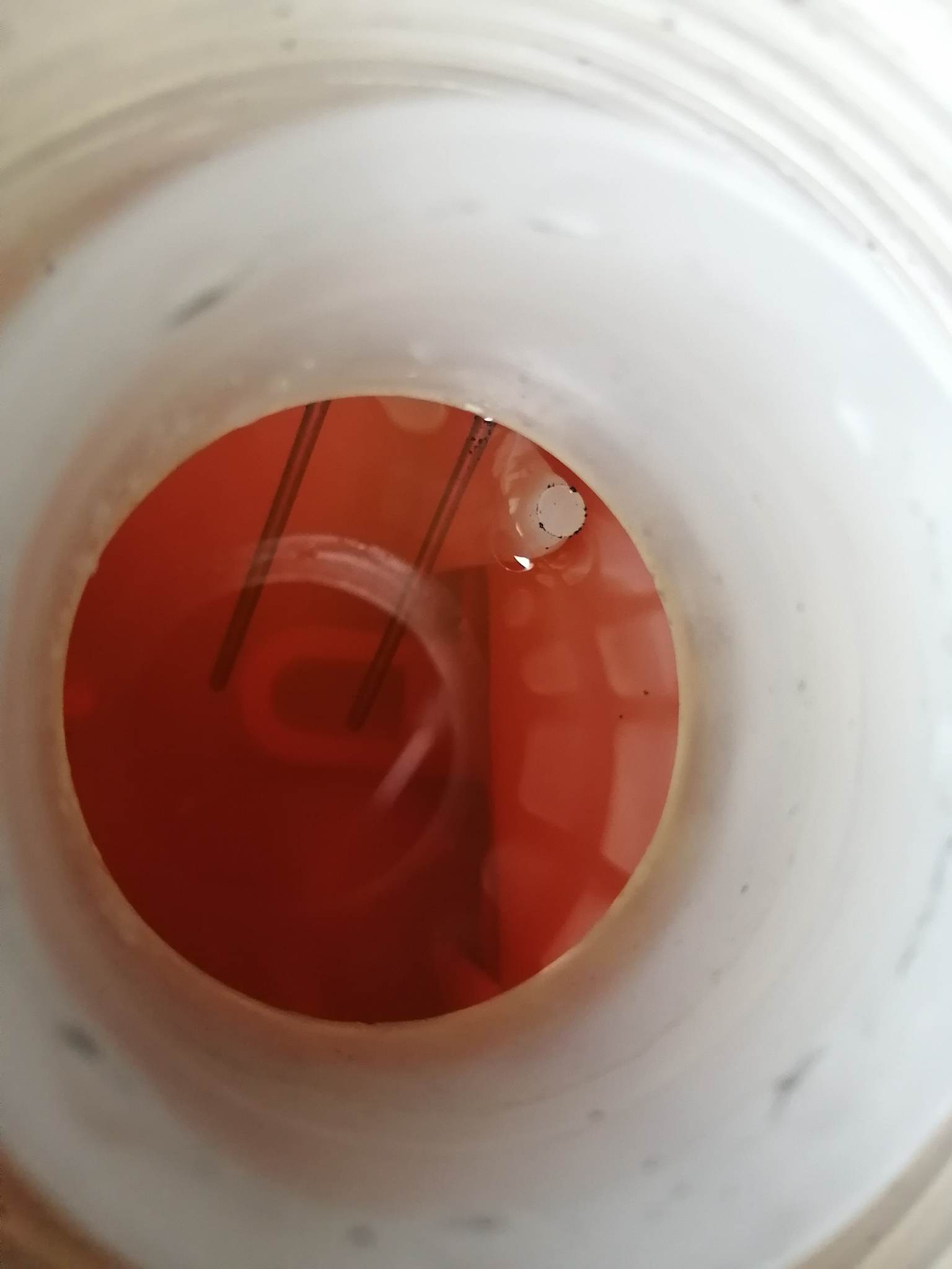

Разширителния съд със силиката сменян ли е ?Ако е скъсана торбичката е възможно да има проблеми с пропускливостта някъде по системата .Друга причина намален дебит на водната помпа ,има вариант и да не отваря напълно термостата .Втората степен на вентилатора се пуска при определени градуси .

Предния собственик каза че е обслужвана както си трябва, в сервизната книжка пише че са обслужени ремъците преди около 50 к км, и би трябвало да е сменена и помпата. За разширителя не знам пише че е G13. ще опитам да видя тази торбичка.

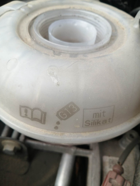

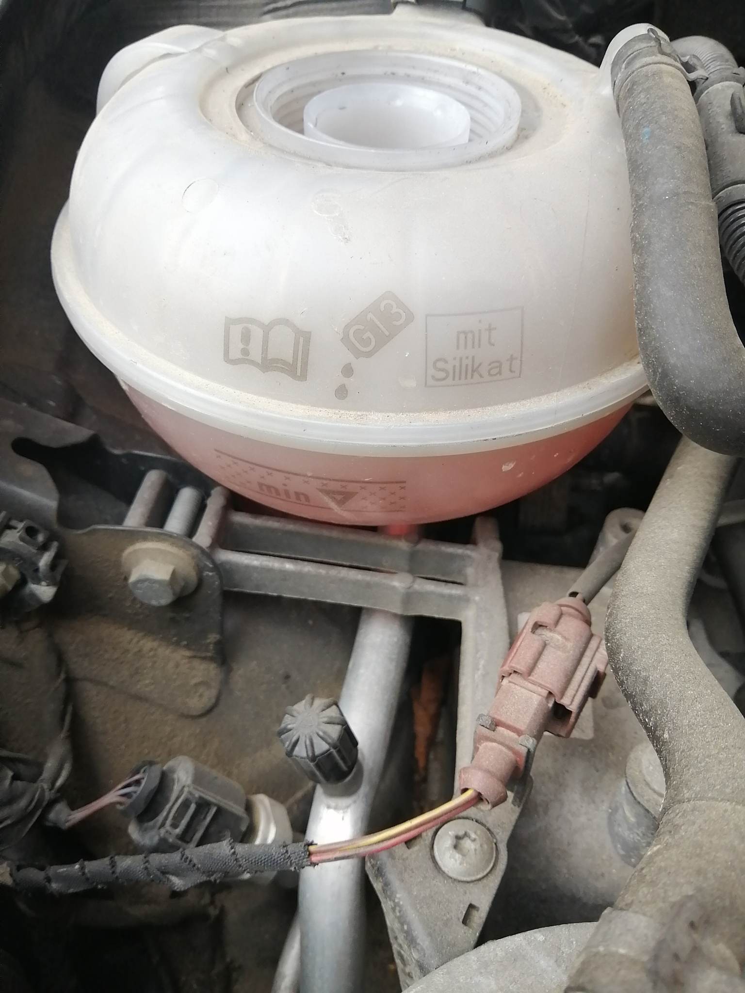

Направи снимки на казанчето ,тази аномалия появява ли се в градски режим.Би трябвало и сменена са различни неща .Колата в България ли е купувана и обслужвана ?

Не съм от София и за това в градски режим трябва да я покарам повече и тогава също вдигне градуси. Обслужвана е в Германия, а е купена от частно лице в София. Направи ми впечатление че преди дори след 15 мин каране перката оставаше да работи и на загасен двигател, сега не се включва така, работи само на ниски обороти когато е запален двигателя.

Казана е оригиналния ,но течността не е или поне не е лилава OEM G13.Този вариант на разширителен съд май е със сменяем пълнител .И аз клоня към термостат и непълно отваране.
