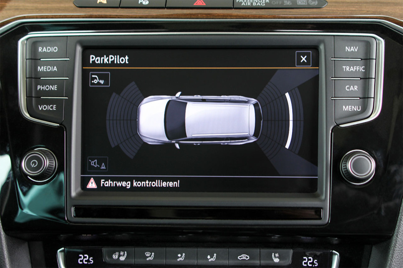

днес докато си ръчках по Мултимедията явно съм натиснал нещо грешно и сега не се появява камерата за движение назад.
Показва се този екран, не се чува да се отваря емблемата на багажните никакви индикаций.
*емблемата си работи без никакви усилия.
**снимката не е от моят автомобил...
Иконата която е точно под надписа "ParkPilot" при мен я няма, а тази отдолу изглежда по същият начин.
Опитах да върна фабричните настройки на системата без успех.
Опитах да задържа за 10 секунди бутона за паркинг- на таблото за повече от 10 секунди и на дисплея с инструментите изписа "ParkPilot Error" и след това изчезва.
Някакви идей къде/какво да проверя?
Благодаря предварително.

Vlad777 написа:За начало изгаси колата и я остави да престои няколко часа. Може да се оправи.
Това беше първото което опитах но без резултат.
group® написа:С бутона за отваряне/затваряне на камерата пробва ли?
И това опитах излиза само този екран който съм приложил в снимката по-горе.
alpinab написа:Ако и горното не стане, изваждане на клемите на акумулатора би трябвало да оправи нещата. Аз имах сходна драма преди няколко месеца.
Опитах и това, автомобила светна като коледна украса след което се наложи да посетя сервиз за да изчистят всичките грешки който не бяха никак малко.
*** и тогава ми казаха че седи АКТИВНА грешка в модула на камерата.
Момчето в сервиза прегледа кабелите във вратата на багажника опипа ги добре, размества ги едно друго. И грешката изчезна.
Но след 20тина минути отново спря да се показва камерата.
Утре ще се върна в същият сервиз да проверят отново каква грешка дава и ще пиша каква е диагнозата им.
П.С. Все пак съм си запазил час за сервиз във Volkswagen на 21.03 и тогава ще имам краен резултат...
Благодаря за идейте, ще ви държа в течение какво се случва и как (ако бъде) остранен проблема.

Мнениеот MMateo » Сря 22 мар 2023 14:04
За всички който имат подобен проблем!!!
Оказа се че има прекъснати кабели във вратата на багажника и няколко свързващи места и букси.
Проблема е отстранен при официален представител на VW.
Успех на всички.
