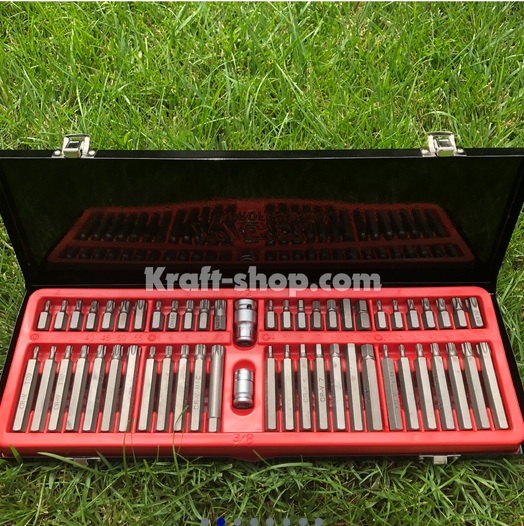

Че той цял комплект 12 стени, торксове и шестограми струва 26 лева на Рико
https://bazar.bg/obiava-29480028/nakray ... va-stomana
