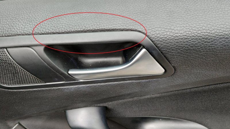

Успях! Над дръжката кората е мека. С плоска отвертка надигнах и пъхнах ендоскопска камера(отдавна се канех да си купя). После стоманена тел с кука и - готово. Накрая върнах мекото обратно и не личи.
