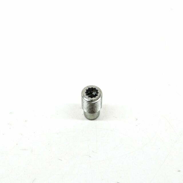

Re: Пробка до двата датчика за налягането на маслото, над масленият филтър!
1,8 има различни модификации може да е там този отвор за датчик но под друг номер двигател .На това ли мяза ?
- Прикачени файлове
- s-l640.jpg (10.3 KиБ) Видяна 1210 пъти
radich_58
- Мнения: 55
- Регистриран на: Нед 20 ное 2011 12:38
- Местоположение: с.Бяла река,общ.Първомай
Не не е така, а е 5 мм шестостен лимбус!

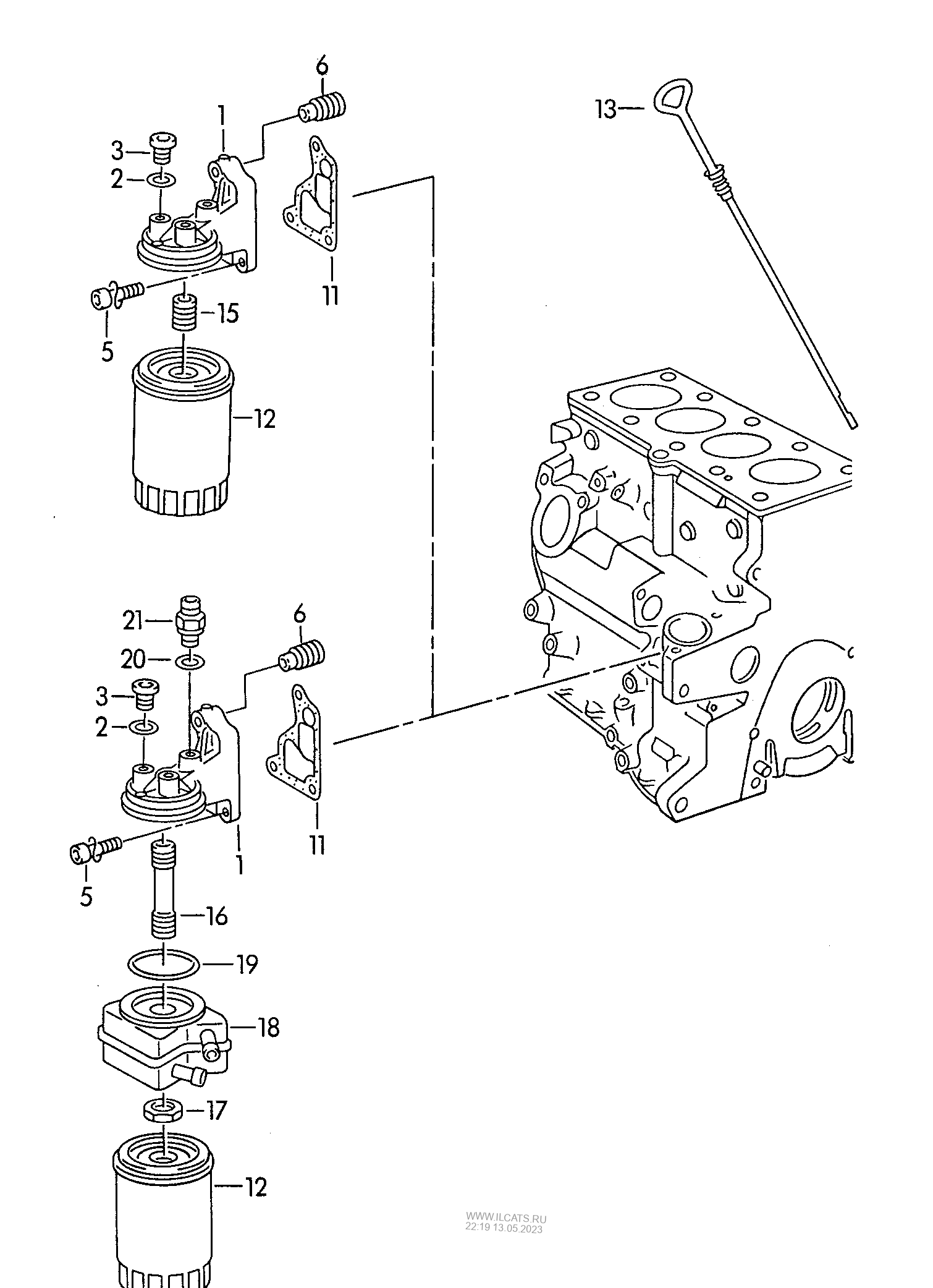

Ти понеже не снимаш и няма как да гадая ,тук виждаш ли го това нещо
- Прикачени файлове
- (56.99 KиБ) Все още не е свален
radich_58
- Мнения: 55
Цифрата 3 (е пробката), а цифрата 2 (е медната дифтунгата-уплътнението)!
- Ивайло Димов
- предупреждение за БАН
- Мнения: 1519
- Регистриран на: Пон 31 май 2021 19:02
- Автомобил: Seat Toledo
- Двигател: 1800 -20V -AGN -1999
- Местоположение: Шумен
Точно така се и води .........за какво е оставена там ,напълно е възможно за мерене на налягането защото я има и при дизела и при бензина .
