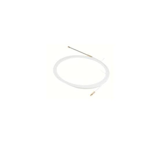

Режат се да, проблема е , че после почват да влизат оси, паяци и т.н. правят си осили и запушват още по-зле. Прочистване с тел с четка накрая е начина и обилно с вода.

Аз ги чистя с това,проволка за прокарване на кабели -може да прави 90 градуса завой ако се налага .
