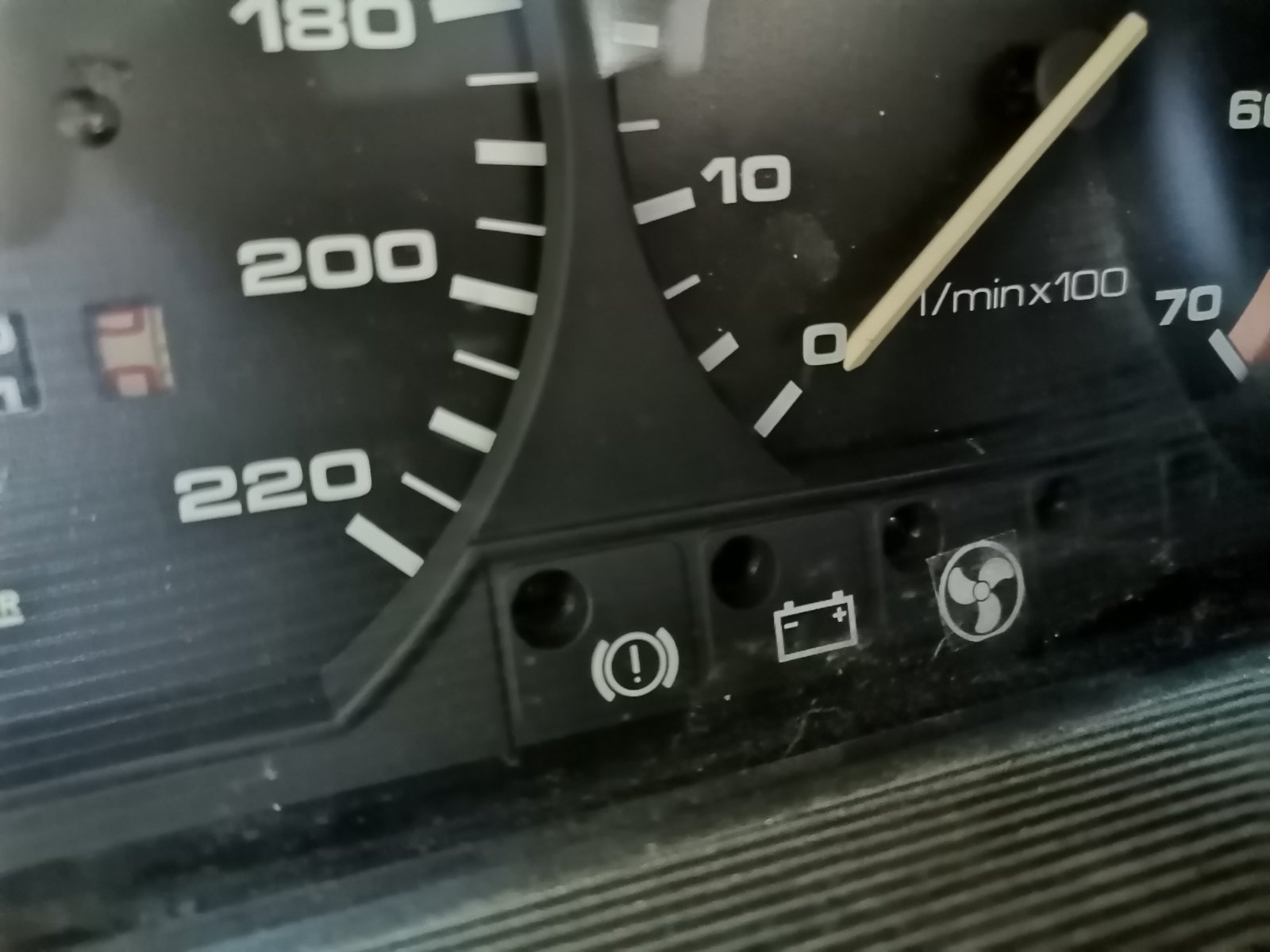

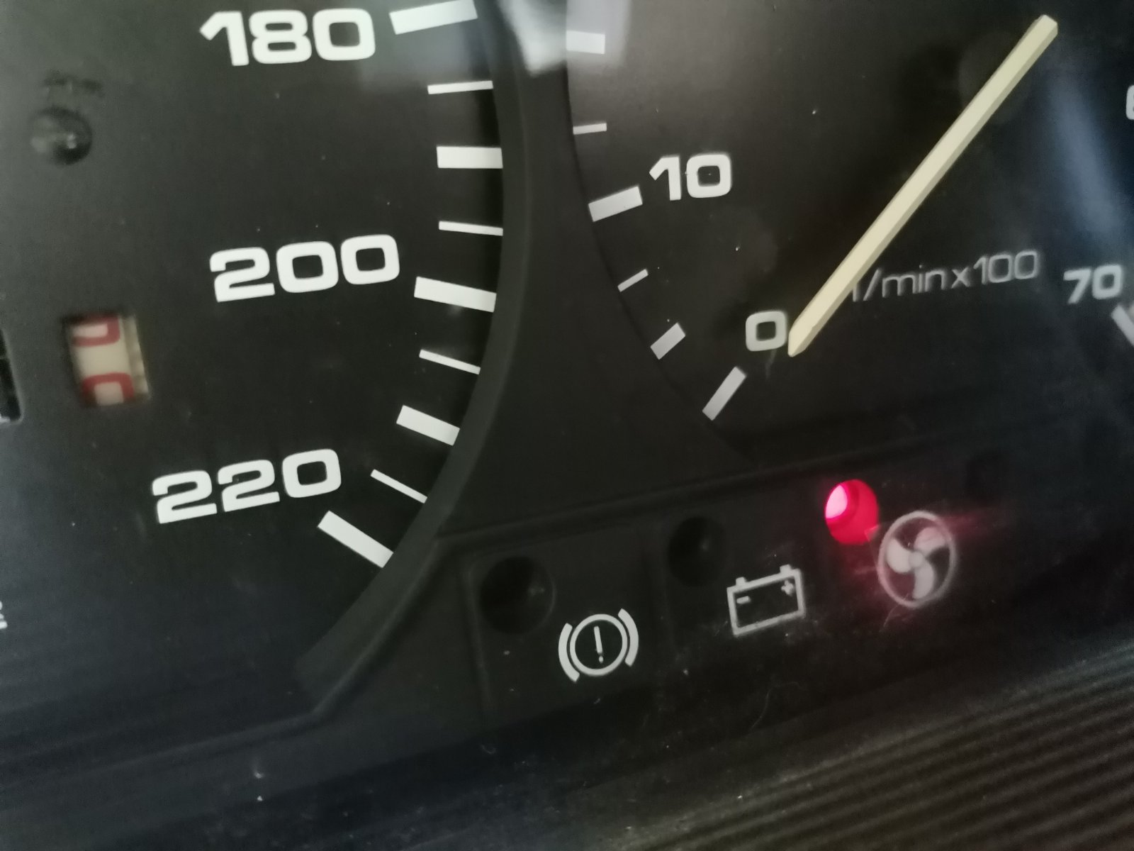

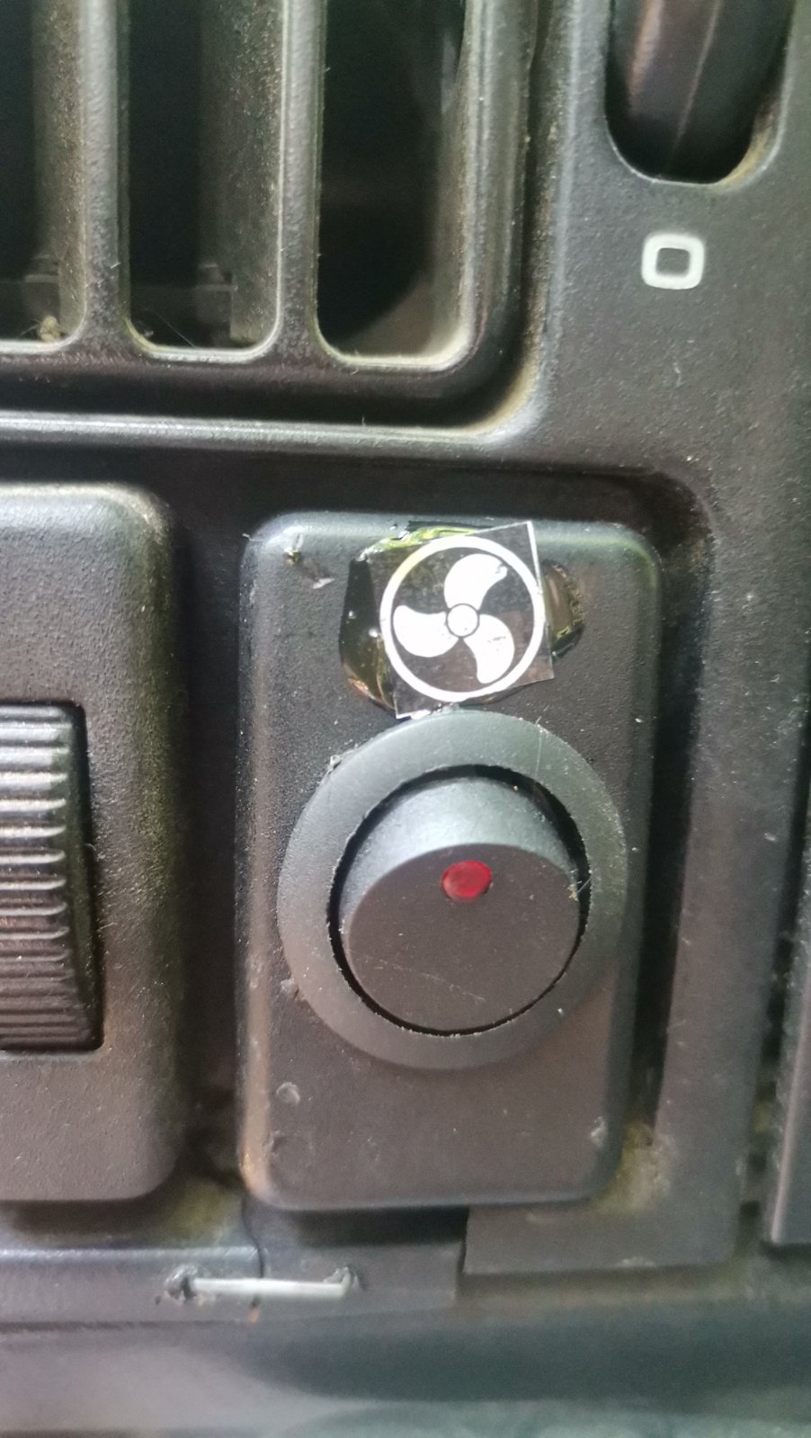

Да ви покажа набързо какво направих на стария Пасат Б3. Понеже понякога стига 100 градуса, подозирам, че перката не включва винаги. Затова направих две модификации - на таблото използвах гнездо оставено за лампичка и в него сложих светодиод, който светва, когато се включи перката на охлаждането. Също така сложих ключ, който да включва втората степен (вързан през реле 12V/40A). Kaто тръгна на баир да качвам на първа, направо го включвам, не чакам да загрее...

Людмиле, подобни модификации има описани тук, във форума, преди още аз и ти да се регистрираме в него :icon_lol
В цялата история има само 1 проблем - като тръгнеш да караш и като се завъртят перките от насрещната струя, моторчето действа гато генератор и светодиода светва. :neutral
... нищо, че не е подадено напрежение към вентилатора...
Ама ключето за втората степен ще ти върши работа :c020
Сега ако източиш системата, промиеш я хубаво с маркуч и измиеш качествено питата на радиатора, от вътре и отвън, няма да имаш никакви ядове повече :th_up

Е, сигурно има. Ама точно с модификация на таблото и картинка на вентилатор - едва ли. :-)

На старата ми барака ,която беше без климатик бях сложил ключ и с два кабела вързани към датчика в радиатора сам си пусках перката лятото в големите жеги.

Това с картинката съм го правил и аз, правил съм и други екстри с диод и картинка, например за ниско ниво за течността на чистачките.
