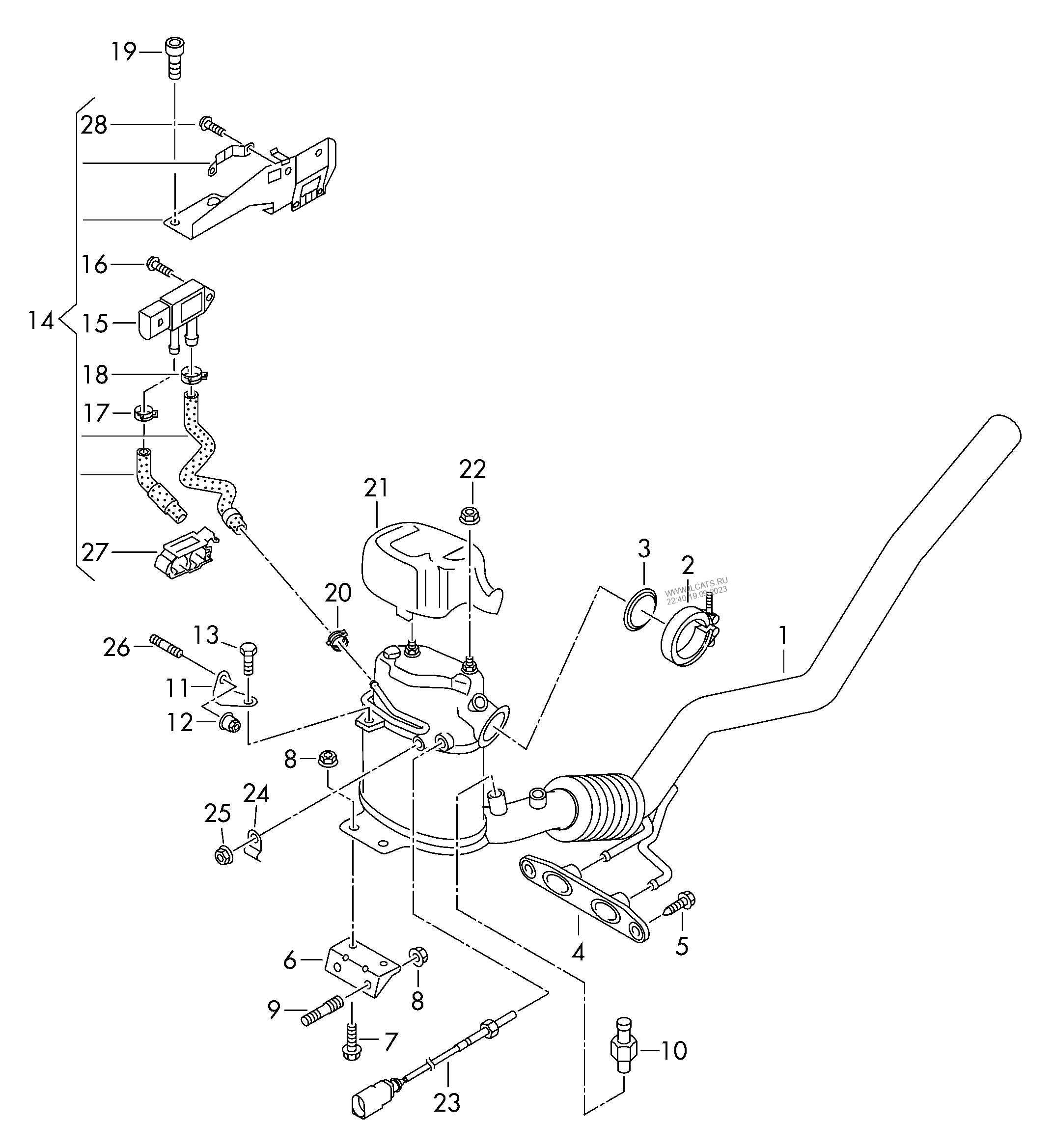

Колата освен ДПФ има и катализатор .Гледайте и него да не почупите !

Предполагам ДПФ е към турбото, а катализатора е надолу

Не ,всичко е в една кутия на едно място
