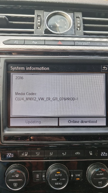

Здравейте Колеги,
Имам следния проблем, явно някога някой нещо се е опитал да инсталира и сега ъпдейта на картите седи на updating...
0-02-05-5e8a19d09c9db5cd671a7b5f627a7c4d533d58fd22f5045761a38dbe64c783ba_3cfd85e622241e02.jpg
и не мога да инсталирам новите карти, на някой случвало ли му се е?
И ако някой може да ми даде съвет как мога да прекратя този ъпдейт и да сложа новите карти имам VCDS.
Благодаря предварително.

Това е някакъв кодек, не са картите, дай повече инфо откъде изкарваш този екран, аз си изтеглих картите от страницата на VW и ги налях с флашка през usb

DoH_KuXoT написа:Това е някакъв кодек, не са картите, дай повече инфо откъде изкарваш този екран, аз си изтеглих картите от страницата на VW и ги налях с флашка през usb
Този екран ми излиза като вляза в сетъп систем информейшън и като му дам да ъпдейтне картоте. Пише Албания 2016 и в края е това, което виждаш. Малко по-късно ще кача клипче.

А вкарана ли е флашка в usb port-a

DoH_KuXoT написа:А вкарана ли е флашка в usb port-a
Да

пробвай да я запишеш пак, при разархивирането имал ли си проблеми , при мен няколко файла спираха заради проблеми, после се дублираха , но в крайна сметка стана от първия път

DoH_KuXoT написа:пробвай да я запишеш пак, при разархивирането имал ли си проблеми , при мен няколко файла спираха заради проблеми, после се дублираха , но в крайна сметка стана от първия път
записвам я вече 10 пъти и флашка и карта и нищо не става май ще се ходи във Фолксваген :(

Оправихъа ми я вчера, преинсталира се модула който е в жабката,че някой преди мен е почнал нещо и нер го е довършил и модула беше като забил, ако някой иска мога да му дам телефона на момчето, което ми оправи модула :)
