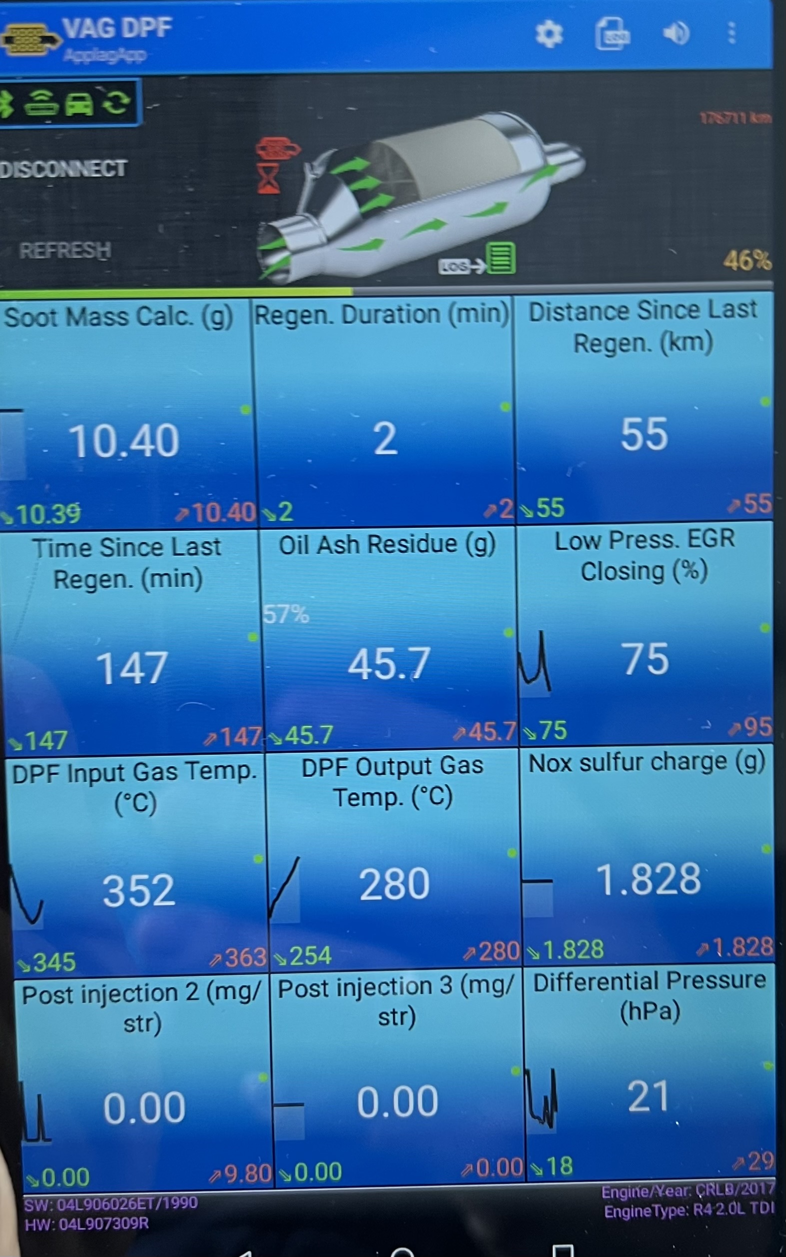

vasko_bulgaria
Мнения: 239
Регистриран на: Нед 25 апр 2010 9:10
Автомобил: VW Passat B8 Variant_Polo 6R
Re: VW Passat B8 2.0TDI - DPF - Датчици за диференциално налягане
Мнениеот vasko_bulgaria » Съб 28 окт 2023 10:39
Това са показанията при стартиране на регенерацията.
railfan
Мнения: 1220
Регистриран на: Вто 13 сеп 2016 17:19
Автомобил: Passat B6
Двигател: CBAB 2009
Мнениеот railfan » Нед 29 окт 2023 22:23
21/29 hPA налягане не е признак за проблем в датчиците.
Обикновено когато дефектират има и грешки за out of range или пък дават стойности от порядъка на над 300 hPA.
Изобщо на тая снимка не виждам нещо притеснително, по - скоро е до алгоритъмът, както колегата отгоре каза, може да е усетил нещо различно за тези 55 км, а не до проблем, понеже се вижда, че soot mass е 10 гр, а регенерацията трябва да започне над 21, филтъра е 57% пълен, така че не изглежда като да има драма.
За всеки случай следи нивото на маслото.
Сега тия дни как се държи колата?

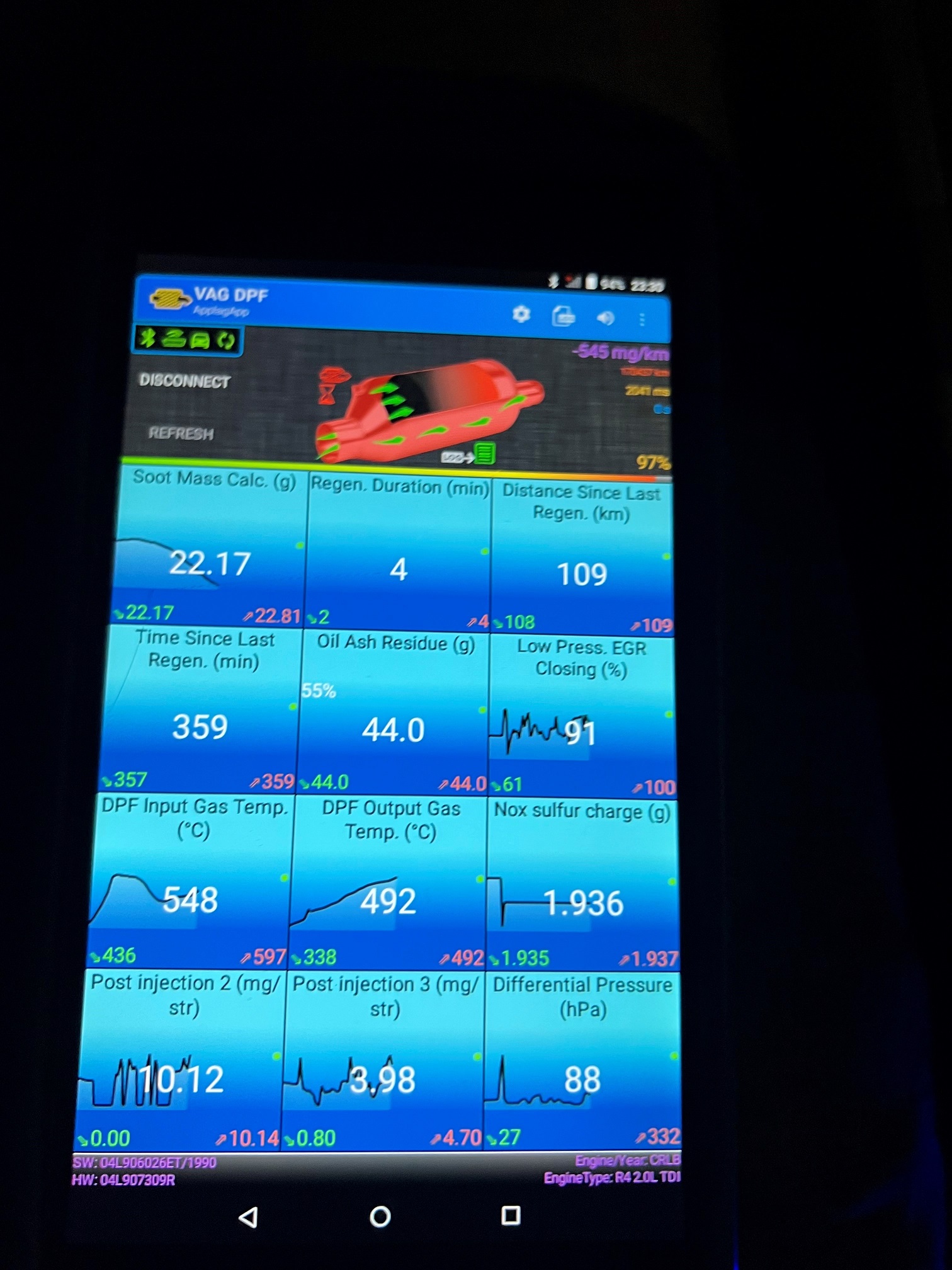

vasko_bulgaria
Мнения: 239
Мнениеот vasko_bulgaria » Пон 30 окт 2023 10:15
DoH_KuXoT написа:А като почна регенерация, завърши ли я ? Наблюдавай няколко поредни не се притеснявай. При какви условия започна тази регенерация от последната снимка ? В смисъл караш извънградско и си в обороти за да се достигнат температурите или си на място и компа почна да се подготвя сам ?
Регенерацията започна в градски условия като през последните две седмици не съм го карал извънградско. Сега загледах, че при една от предните регенерации имам случай на стойност над 330 hpa, което може би налага да сменя датчиците за диференциално налягане :icon_sad Ако се налага смяна необходимо ли е да им се прави някаква адаптация или просто сменяме старите с нови :eek
railfan
Мнения: 1220
Двигател: CBAB 2009
Мнениеот railfan » Пон 30 окт 2023 10:54
По тази картинка регенерацията е започнала тъкмо навреме според Soot mass-a.
Не виждам да имаш проблем с филтъра или датчиците на тоя етап, проследи няколко поредни регенерации, стойности, за да хванеш как работи алгоритъма. Но преди това направи едни 30-40 км извънградско.
