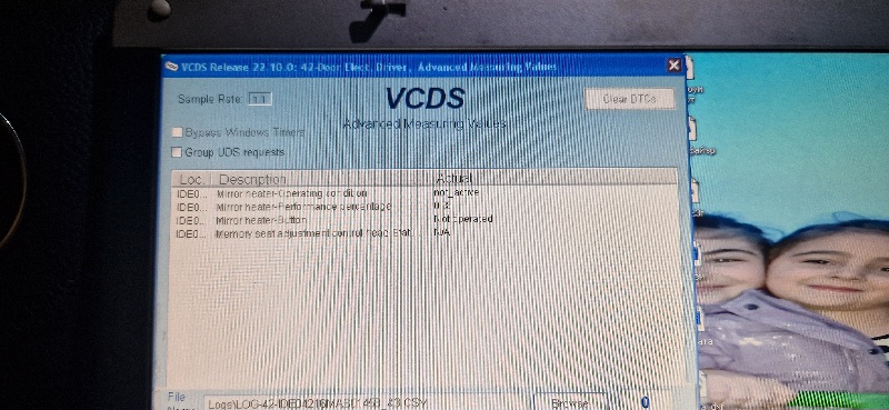

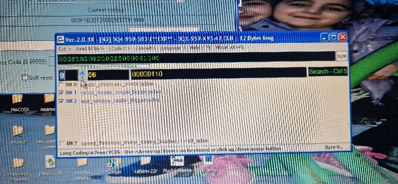

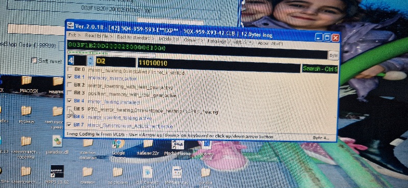

Така малко развитие по темата ми... Днес пак изкарах огледалото премирих го работи, прозвъних кабелите от модула до огледалото здрави са. Но модула не ги включва. Ще приложа и снимки на някой модули за да си кажете мнението,дали трябва да се включи нещо допълнително?

Щом модулът не работи, вероятно има някакъв начин да се диагностицира или през VCDS да се пусне някакъв тест?

Мнениеот phantom_ » Сря 10 яну 2024 19:47
Това се мъча да кача снимки от ваг кома ама нещо не става. Модула не дава грешка дори пише че са активирани нагревателите и при тест ги дава че работят(поне аз мисля че е така), но всъщност не се нагряват.
