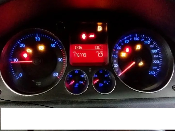

Привет, на всички! Проблема се корени в това, че като си взех Passat 2.0 ТДИ 140к.с. PD 8v таблото е без борд компютър. Закупих ръчка с бутон за борд компютър, монтирахме я и след това не успяхме да включим показанията на дисплея през диагностиката! Някой ще може ли да ми отговори дали на това табло е възможно или трябва и таблото да сменям, за да ми се случат нещата?
Такъв е вида на километража! Всички други функции на ръчката си работят, освен тази на борд компютъра!

Това не е толкова просто. Не съм сигурен за таблото, но със сигурност гейта ще трябва да се ъпдейтне или смени с по-нов, от кола дето е 2009 и нагоре.

Мнениеот evg_eni » Пон 08 апр 2024 10:38
