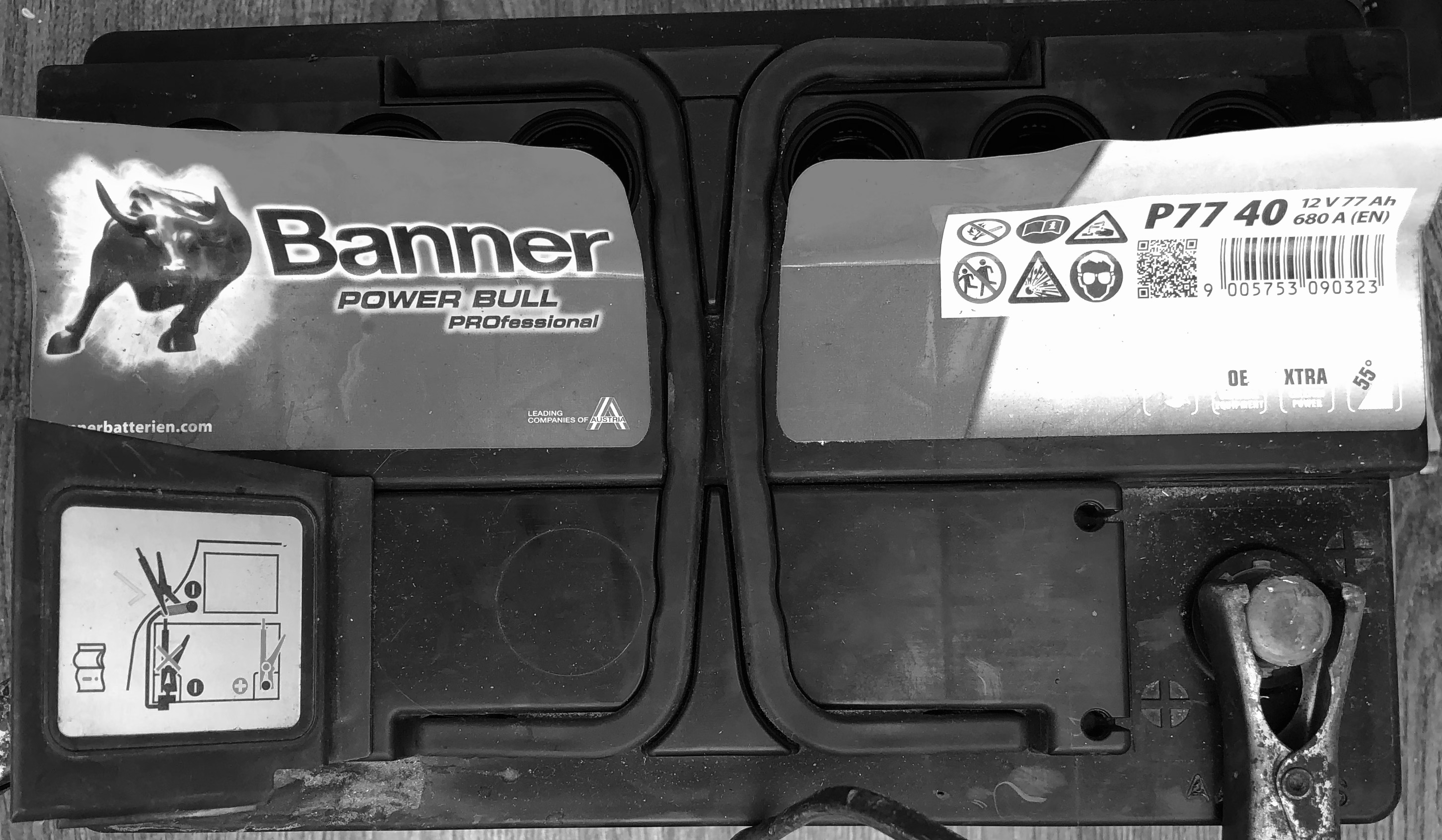

Здравейте днес странно защо ми падна акумулатора на колата, Passat 7 cffb variant 2013.
Въпроса ми е кой акумулатор да заредя сега, предния или задния, и виждам че задния е AGM а прения обикновен, не трябва ли да са на обратно?

Зареди предния. Задния е за печката.
Като го заредиш пожелателно е да смениш серийния номер в комп на колата. Тогава започва да го зарежда по добре. Аз си сменям кодировката на около 6 месеца. Сега съм някъде на код 1111111123.

А тогава не трябва ли АГМ-а да е отпред в коша, а обикновения да е отзад в багажника?
Този Бананер беше в коша, а в багажника имаше varta 68 Ah AGM ??
