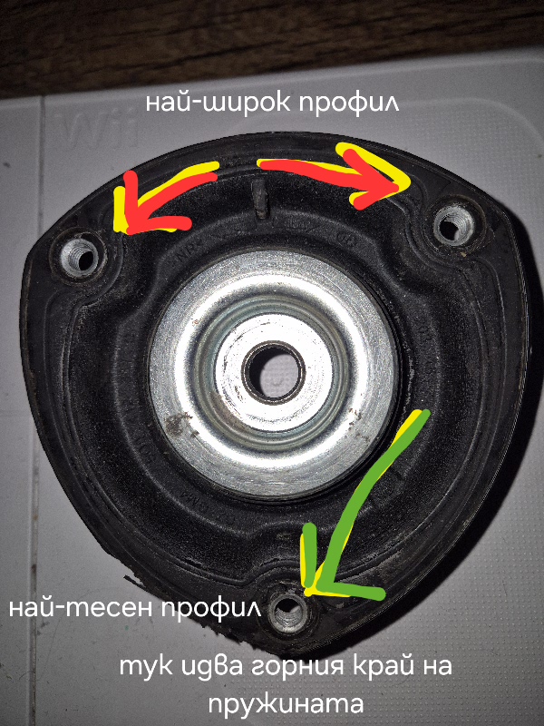

Здравейте, след 4 смени на лагери и тампони на макферсона и 2 години в скърцане и хрущене, нацелих правилната подредба на предните амортисьори, пружини, лагери и тампони.
На тампона на макферсона от горната част ще забележите 2 стрелки. В интернет казват, че при монтиране едната стрелка трябвало да сочи по посока на движение напред, а другата по посока на движение назад. Това твърдение, което не знам дали е вярно заблуждава, че това е единственото условие за правилно монтиране. Същото казват и в безбройните клипчета в youtube, които изгледах.

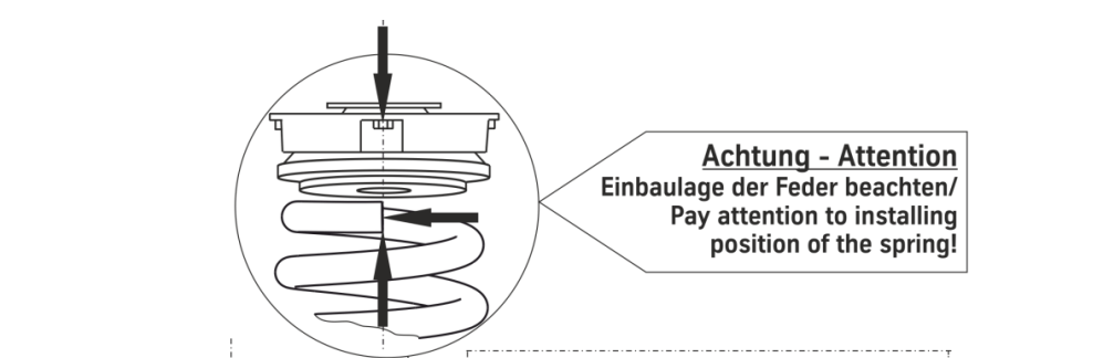

Но истината е друга - лагерът и тампонът на макферсона трябва да бъдат монтирани така, че горният край на пружината да се равнява с гайката, намираща се в най-тесния профил на конструкцията лагер-тампон. Както е показано на долната диаграма. Спазите ли това правило няма да имате пукания и скърцания, които се получават от спукване на пластмасовия лагер под натиска на горния край на пружината при неправилен монтаж.
screenshot front axle.PNG (67 KиБ) Видяна 1058 пъти
