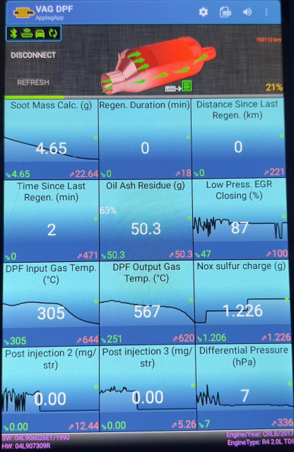

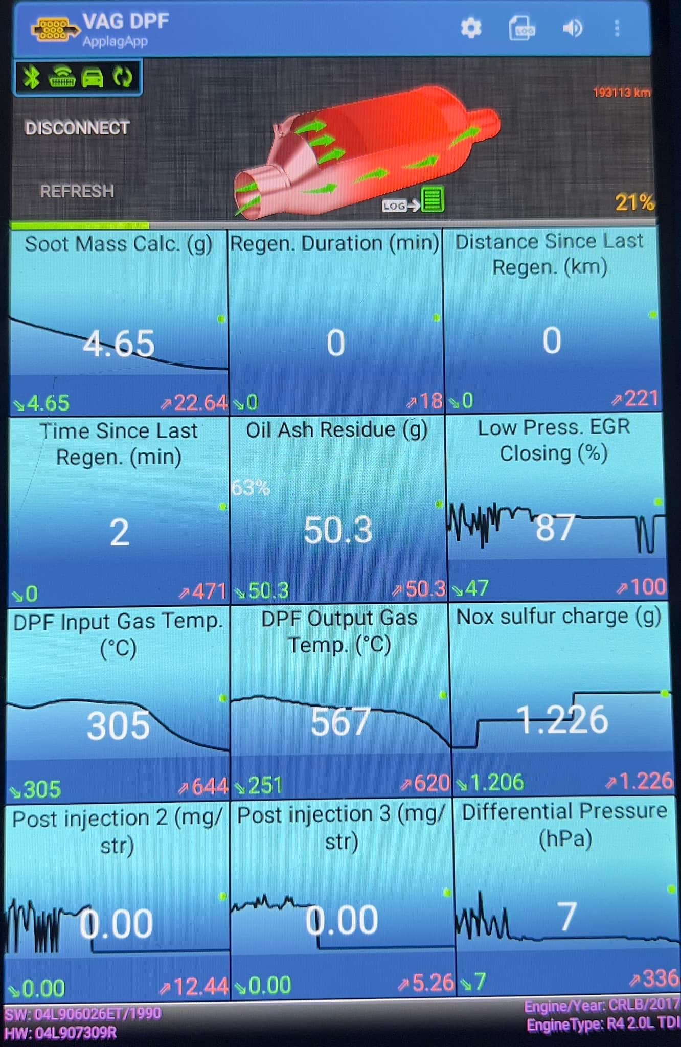

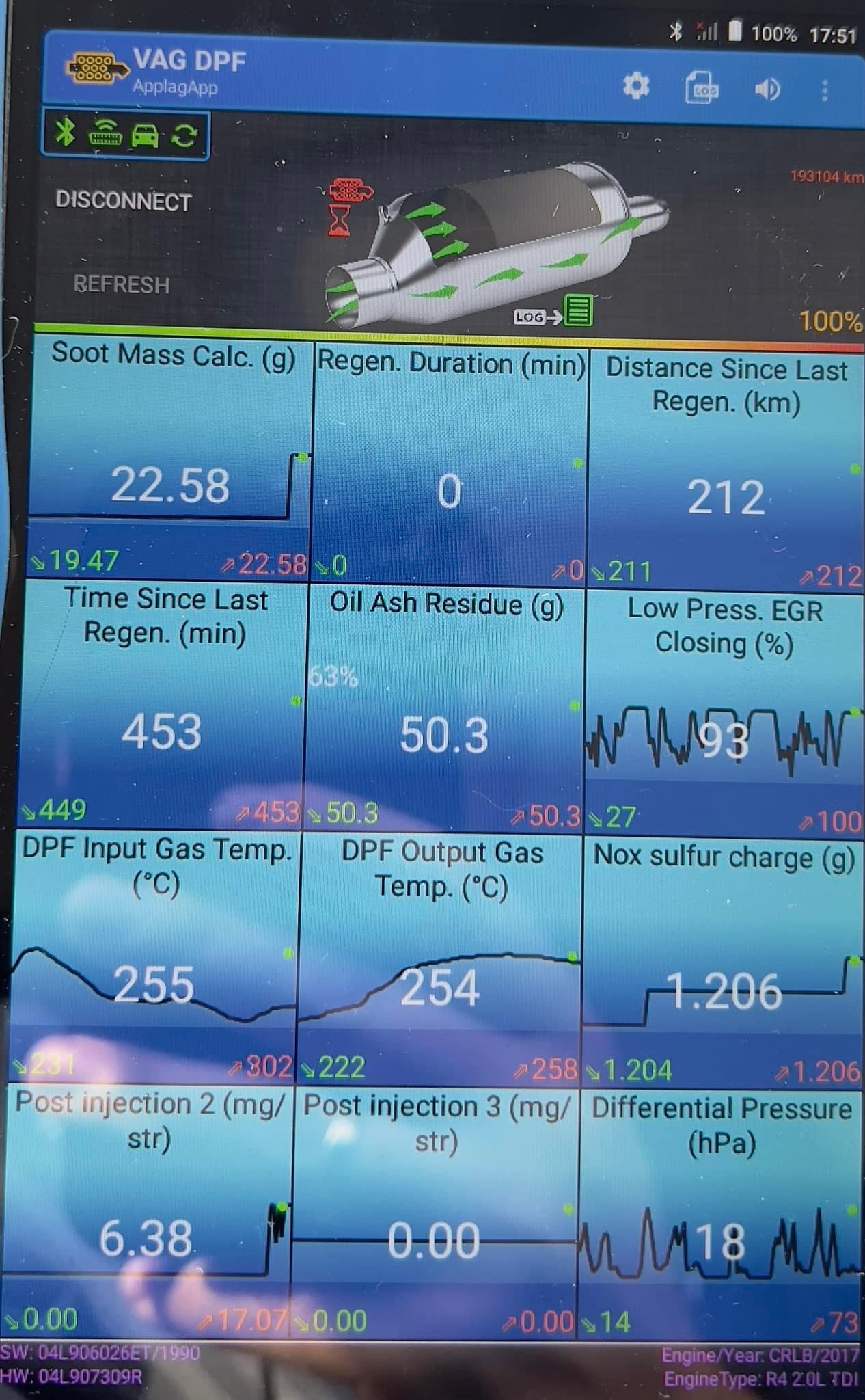

Днес ми случи нещо странно преди колата да влезне в регенерация. Видно от приложените екрани Soot Mass Calc. от 19.47 г. скочи изведнъж директно 22.58 г. и колата влезна в регенерация. Притеснявам се дали няма проблем с датчиците за диф. налягане, защото hPa на моменти стига до 350, а доколкото съм запознат са твърде високи посочените стойности. Имам ли поводи за притеснение, защото ми предстои доста дълго пътуване и да не стане беля докато съм на майната си.

212 са точно километри за регенерация в предимно градски режим. Виждам, че ти е паднало диф. налягане на 7 след регенерацията, това е добре.

Не виждам нищо притеснително. В какви условия беше когато забеляза този скок, регенерациите се случват по доста сложен алгоритъм, в случая предполагам , че е усетил благоприятни условия и е решил да стартира регенерация, защото така и така наближава. Забелязвал съм такова поведение няколко пъти на предишния ми В7 там следях доста. Сега рядко следя на В8 ,но според мен и при теб се е случвало и просто не си наблюдавал тогава. Възможно е и Soot mass measured да е станало 24 и то да е дало командата за старт, обикновено измереното е по-малко от изчислението, но е възможно и обратното разминаване. На последно място бих те посъветвал да се направиш , че не си прочел 90% коментарите в фейса, че ще се вкарал във филм е така за да не ти е скучно :mhihi
