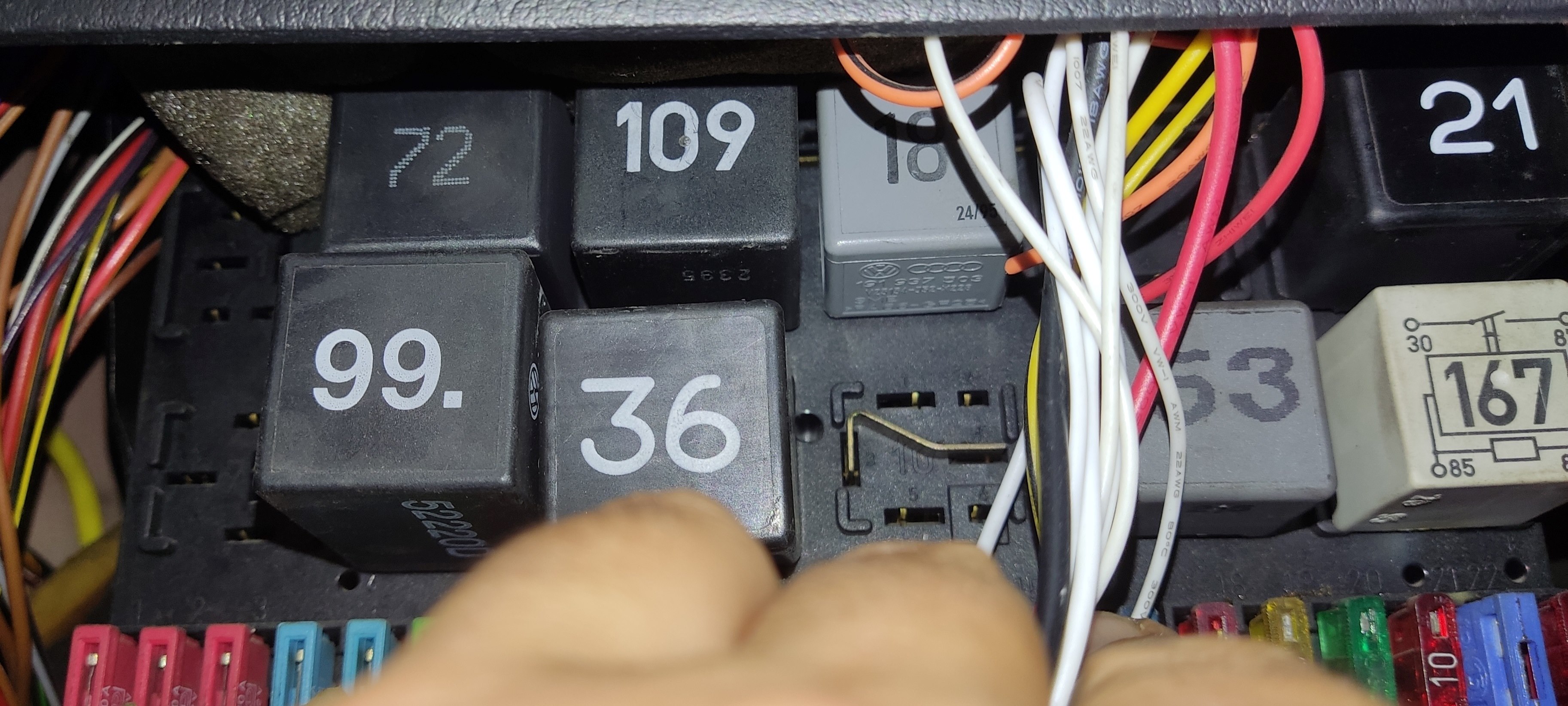

Кой е "30" ?
12 гнезда за релета има, 3 празни, 1 мост, 8 налични

Re: VW Passat 1.6 MI 101hp 1996 Не пали
Виж и номер 18. Някога брах ядове точно с него.
По скоро нека погледне реле с №109 то отговаря за захранването на екуто. Когато ти угасне и не ще да запали го размърдай и ако запали работата е ясна или ново реле или презапояване на спойките на това. Иначе реле №18 е за изключване на всички консуматори при стартиране на двигателя. Реле №167 е за бензиновата помпа, реле №36 е зумер за забравени светлини, реле №53 е за клаксона, реле №99 е за чистачките то е с програмируем интервал на чистачките, реле №21 е за мигачите и реле №72 нека кажат колегите, който знаят за какво служи.
Смених реле №109 и реле №18 (наистина се оказа че имат проблемни спойки), смених "зимен" датчик, смених кабел на 3 цилиндър (въпреки, че е чисто нов, се оказа че пука в основата)- за сега пали ,но работи малко неравномерно и държи високи обороти на празен ход (1200rpm - преди работеше стабилно на 800rpm).
До тук смених :
- кабели комплект
- свещи комплект
- комутатор
- бобина
- капачка делко
- палец делко
- датчик делко
- датчик колянов вал
- реле 109 и 18
-"зимен"датчик
- средно гърне
- основно почистване на стъпково моторче
За сега пали и върви добре. Кое точно разреши проблема .... трудно е да се каже.
Смених и акумолатор , но нещата за сега са стабилни. Благодаря на всички.
