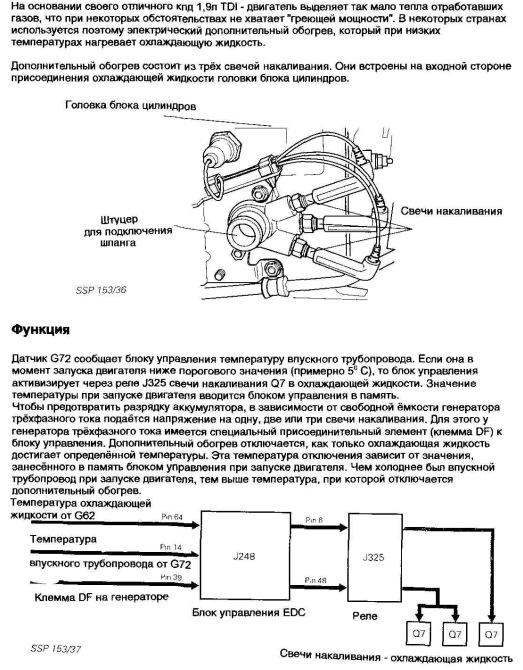

Колеги, има ли някой, който да е реализирал подгрев на антифриза за passat b5.5?
Всяка година по това време се сещам, но тоя път ми се появи теч на антифриза от тройника и тетамън е време или да се направи нещо по проекта или ...
Закупих си и електрическия нагревател, който се слага до вътрешния радиатор и той ще чака "удобен момент" де, но там е с всички кабеляци и е ясно, но с тройника ми е малко мъгливо ... та има ли някой, който да го е реализирал както си е като оригинал, а не с "копчета"?
