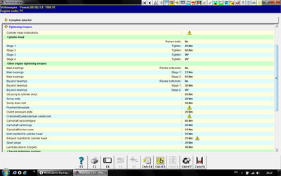

Интересува ме на какви килограми точно се стягат при основен ремонт:
-Колянов вал
-Биели
-Разпределителен вал
-Глава
Става въпрос за 1.8 двигател пълна инжекция 112 конски сили.

За главата е:
Затягане с динамометричен ключ
1-фаза - 40 Nm
2-фаза - 60 Nm
Продължава се с нормален ключ
3-фаза 1/4 оборот ( 90 градуса )
4-фаза 1/4 оборот ( 90 градуса )
Реда е (отляво ти се пада ангренажа ):
10 4 2 6 8
7 5 1 3 9
1 Nm = 0.10197 kgm
1 kgm = 9.807 Nm

Добре бе Стенли нямаш ли ДАТА и от там да ги земеш,ако не ги намериш тази вечер утре ще ти ги пусна :wink:

Благодаря много за инфото утре маторя трябва да е вече събран :)

Мотора е сглобен:)
По темата благодаря на MITKO_DVD,Bobcho,ivkata i niksi за съдействието :beer
