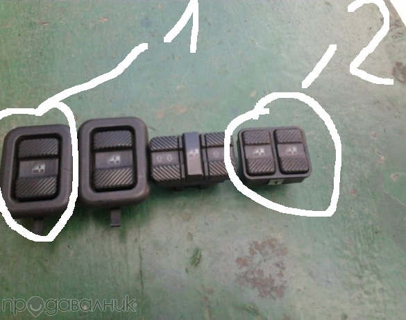

Да използвам темата на колегата, с новия салон колегата ми даде и дръжките на предните врати на който са си монтирани оригиналните бутони за ел. стъклата, проблема е следния, на моя пасат ел. стъклата са слагани допълнително в италия и са с гадните италиански бутони монтирани до лявото коляно 2 на брой и 1 до лявото коляно на пасажера,
вързани са много смахнато и са с по 6 пина , 2 управление към мотора с променлива маса в зависимост от положението на бутона, два постоянни плюса един за подсветката и един към мотора и техните два прилежащи плюса, нещо и аз не намирам логика в това и не можах да се справя цял ден, новите бутони тези на шофиорската врата са с 6 пина а този на пасажерската с 5, някой ако е минавал през това ще е много полезно направо съм ударил голям камък с тея бутони.
Второто което ме мъчи е дали направо да взема целия комфорт модул заедно със задните ел джамове, сложно ли е пренасянето и какво иска горе долу комфорт модула ?

Голям проблем се оказаха бутоните, има ли някой представа дали тези бутони могат да работят без комфорт модула ?
номер 1 са оригиналните бутони при мен бяхя италианските гадни бутони с 6 пина, а номер 2 са тези които се мъчих да кача но не се получи !

Това са оригинални бутони колега и няма шанс да изкарат много време(дори и да успееш да ги подкараш без комфорт).Отварял съм такива бутони на моята В3,вътре пластинките са мн. тънки.Намери си един комфорт модул и го вържи(има и за 2 и за 4 стъкла).
