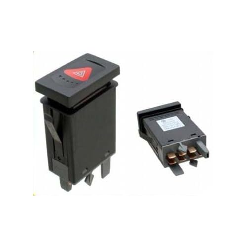

Всички бушони са наред (или поне тези които намерих - в ляво от кормилото) ... мигачите работят , штом включа аварийните и спират ....
пасата е В5 мисля 24 декември 1996 TDI 1.9
Моля помогете :(

релето и аварийния бутон са в едно, предполагам си за нов.

надявах се да е някои друг предпазител или нещо ... благодаря утре ще отида да си го поръчам :)
