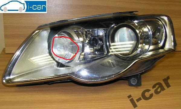

Някой ще ми каже ли как да сменя въпросната крушка.Като бръкна от задната страна на фара мога да сваля само крушката на светлината при завой,а тази крушка се явява накъде пред нея.Възможно ли е да се сваля някъде от долната страна на фара и да трябва да го извадя целия за да я сменя?

Не разбрах точно за коя крушка става въпрос. Но виж тук - http://vwts.ru/electro/b6/b6_94-01.pdf може и да ти помогне с нещо.

Малко гадая, но виж тук дали става въпрос за тази крушка: http://elsaweb.spaghetticoder.org/doc/V ... 33093017/3
ето и всички: http://elsaweb.spaghetticoder.org/nav/E ... /10527658/

Колега dancing_niki благодарности за линка,който си споделил. Чудех се отдавна как да сменя крушката на плафона /вътрешното осветление/,взех крушката но не можех да го сваля, а то било... :wink
