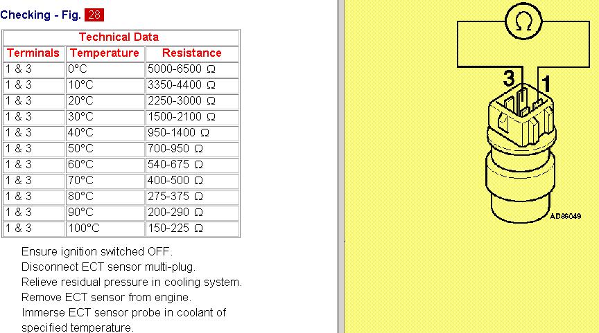

АФТ. Искам да проверя дали датчика на охлаждащата течност (на тройника дето е, май така му викат на тва място) работи - цената му е 45лв :wink: . Майсторчето каза, че май давал грешни показания - на моя кабел, на контакт, дава -47С (минус 47 градуса). Имам силно колебание на оборотите (и на газ) и освен от счупения ми дебитомер ме съмнява и въпросния датчик.
Дайте инструкции как да го преслушам, моля!
Датчика е с 4 извода - два реда и две колони.

За по-лесно- ето го на картинка от А-Дата-та ;)

Голяма благодарност за изчерпателния отговор! :bowdown
