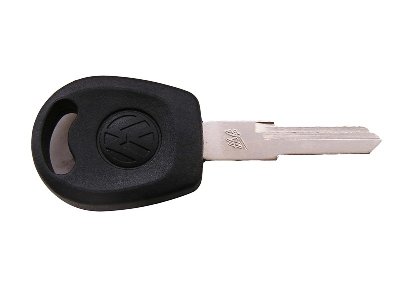

ако говориш за тоя ключ:
това копче не е за отключване а за светещ диод - да намираш дупката вечер :D
