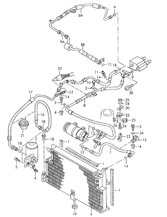

Колеги, става въпрос за тази част, за какво служи и как се казва?
Ще сменям дехидратора с нов; трябва да промия системата; питам се може ли и това животно да го промия (с кореселин се промиваше май)или да го сменям? Гледах цени на него и :shock не останах много очарован за това питам.

По повод твоя проблем - вероятно е повреден досегашния ти дехидратор....защото отваряйки системата за смяна на стария компресор в нея попада влага....оттам вече като не работи дехидратора влагата стига до новия компресор и той....прави масивен инфаркт както колега горе беше казал :mrgreen: ...и дотам. Така че трябва да си смениш дехидратора (хората препоръчват на всяко отваряне на системата да се сменя дехидратора).
Това за промивката....бая гумички има по системата....а коресилина не е много приятелски настроен към тях.Промивката се прави с въздух под не много високо налягане и то задължително с компресор с дехидратор.
А тази част е наистина някакъв разширителен съд понеже не фигурира като отделна част с някакво значение в системата mhihi :

Колега zfa159 мерси за отговора. Компресора и вообще цялата система е за фреон 134а има си лепенка и т.н. Тази скица която си сложил и аз е имам от етка, но питам за тази част първо, защото при по старите модели (Б3-климатик) въпросната част я няма и колко е важна при условие че веднъж я има, веднъж я няма и второ, търсих в и-бея и немарих за около 150 евра. Какъв е този разширителен съд незнам и незнам за какво служи :roll: но е много по скъп от дехидратора. Колкото до промивката и аз мисля, че е най-добре само с въздух, но майстора спомена за коресилин и за това питам. Ще се свържа с колегата за компресора защото цената е под всякаква критика (70,80 чиста далавера :drunk )

Сега гледам пак и си прав - за фреон R12 няма такъв елемент....като гледам откъде влиза едната тръба и накъде излиза другата вероятно е нещо,което предпазва тръбите от рязко изменяне на налягането....то се изменя малко по-плавно понеже едната тръба влиза от едната страна а другата излиза под 90 градуса спрямо първата....мъча се да вкарам някаква логика.
Няма номерация в ЕТКА на тема какво е това и да се продава като отделна част....идея си нямам.

zfa159 прав си, гледах за номер-няма; гледах всички номера с тази и без тази издутина за голф или пасат или венто някой имат други нямат номер, както и да е.
Моля някой да ми даде номер или некакви координати на майстор по тази част, който дами разясни тази "издутина". Защо при по-стария фреон я няма а при 134а го има.???
