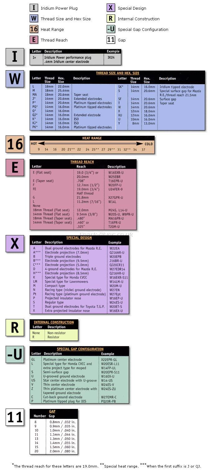

В магазина ми дадоха W20EPBR-S А в таблицата гледам дават K20PBR-S10 каква е разликата ако трябва да ги връщам

Ето ти таблицата с обясненията за значението на абревиатурите в DENSO конвенцията за именоване на моделите им свещи:
