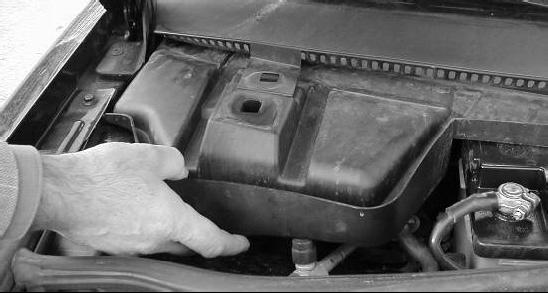

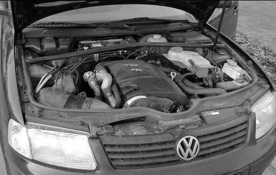

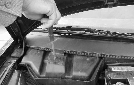

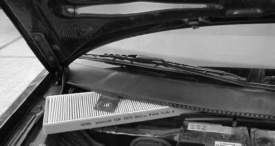

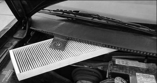

Инструкция за смяна филтър купе B5
Ето я оригиналната статия от MANN, отнася се за различни модели автомобили от групата VAG. По-надолу съм извадил снимките отнасящи се за Пасат B5.
http://www.mann-hummel.com/mf_prodkata_all/einbau/HBao5Wpt.pdf
