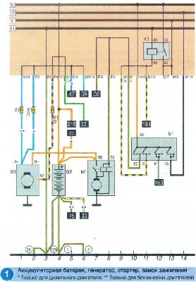

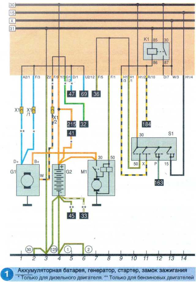

Става въпрос за 1,9Д двигател.На алтернатора има 3 кабела.Единия е В+.Пише D,но не знам за кой от двата останали е това означение.Втория е много къс излиза и влиза в алтернатора.А третия излиза от алтернатора и отива в инсталацията.Никъде не пише W обаче.Въпроса ми е ,възможно ли е една от тези две жици да е въпросната W?И ако не,четох,че може да се извади кабел от алтернатнора,как става таз процедура?
znainainai
Мнения: 5287
Автомобил: Golf4
Двигател: MK 4 98 AHF
Re: Въпрос за таблото на Б3
Мнениеот znainainai » Вто 03 мар 2009 14:37
На дизела оборотомера взима инфо от клема W+ на алтернатора или иначе казано ако няма такава трябва и алтернатор да се сменя. Ако я има се пуска кабел до таблото и тръгва :wink:

znainainai написа:На дизела оборотомера взима инфо от клема W+ на алтернатора или иначе казано ако няма такава трябва и алтернатор да се сменя. Ако я има се пуска кабел до таблото и тръгва :wink:
Малко нагледен материал:

Мнениеот VWVR6 » Пон 23 мар 2009 16:33
Само не мога да разбера от това изображение,в кой пин се включва кабела за оборотомера?

Мнениеот Petyoffy » Пон 30 мар 2009 9:41
VWVR6 написа:Само не мога да разбера от това изображение,в кой пин се включва кабела за оборотомера?
пин 10 - зелен кабел за оборотомера :wink:
