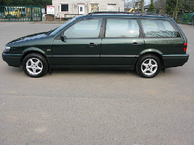

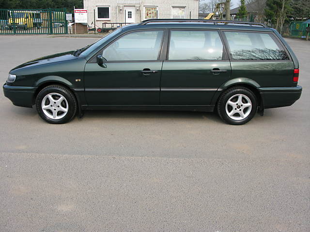

Здравей те интересуваме пасат б-4 1994-97 вариант синхро преправянето му за малак оф-роут демек пипване по окачването и двг кво мой да се напраи. :shock

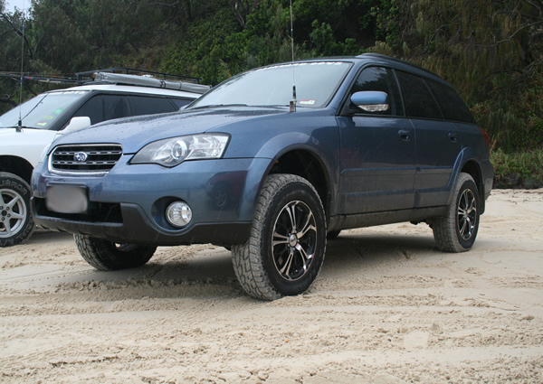

Здравейте от ново,Та идеята ми е ПАСАТА да се вдигне на 16-ки и гуми от рода на225-215/55-50/16 които биха стърчали от веждите,макар че завотско му дават да е на 185/65/14;205/50/15 и опъване на на амортисиора да-речем тапите на двата лагера предени и задени да са на едно ниво с най долната част на прага.Така ще се постигнат доста над-25 см.Тъй като за сааа нема пари за AUDI allroat или SUBARU-Autback или forester,ще се съгласите че Б-4 sincfro един доста приемлив варянт- от към цена,намиране,подръжка,возия.А що-се отнася за габарити малейми пред горе посочените марки, :roll: :lol: mhihi
