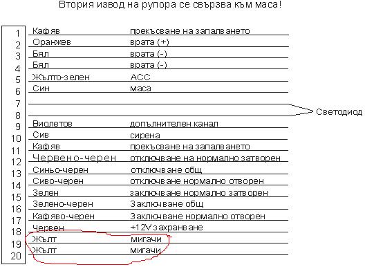

значи алармата е милениум има 2 изхода за мигачи 2 жици жълт цвят на голфа стават бачка всичко ама за пасата немам представа в упътването няма кои знае какво
е тва е схемата
pas1.8mi
Мнения: 5208
Двигател: 1.8T AEB 1999
Местоположение: София,Плевен
Re: Некои знае ли коя цвят жица и за мигачите
Мнениеот pas1.8mi » Сря 22 апр 2009 18:08
Свързваш по един от жълтите проводници към посочените по-горе и това е!
П.П 1-ви жълт към черен/бял
2-ри жълт към черен/зелен
Мнениеот Petyoffy » Пон 27 апр 2009 12:51
znainainai написа:Колегата ти ги е казал но да допълня в зависимост от типа на алармата (виж си монтажната схема) трябват диоди ( за някои модели няма нужда щото имат вградени) за да не пишеш после тема квото и да правя какъвто и мигач да включа ми се включват аварийните :deal
Ако така е дадено както е на схемата, трябва да няма проблем и без диоди. Обикновено в брошурките към алармите ги рисуват тези диоди ако са необходими.
