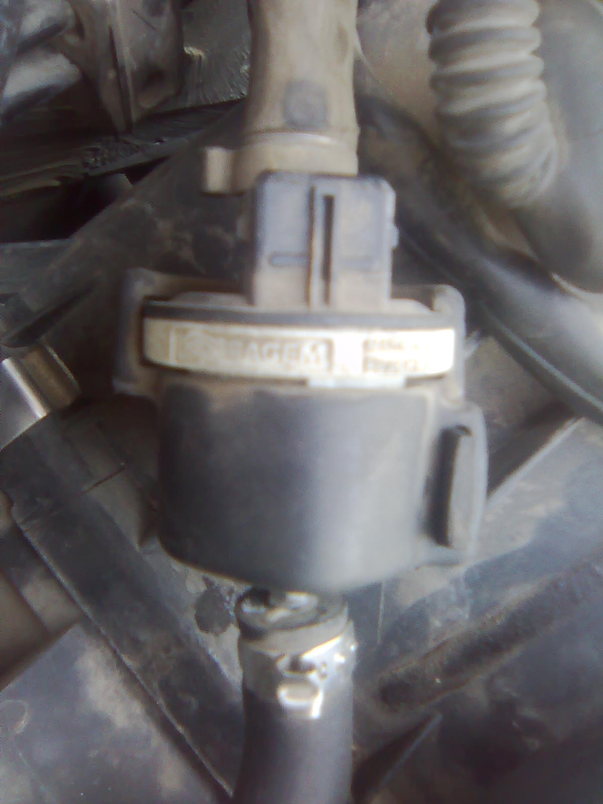

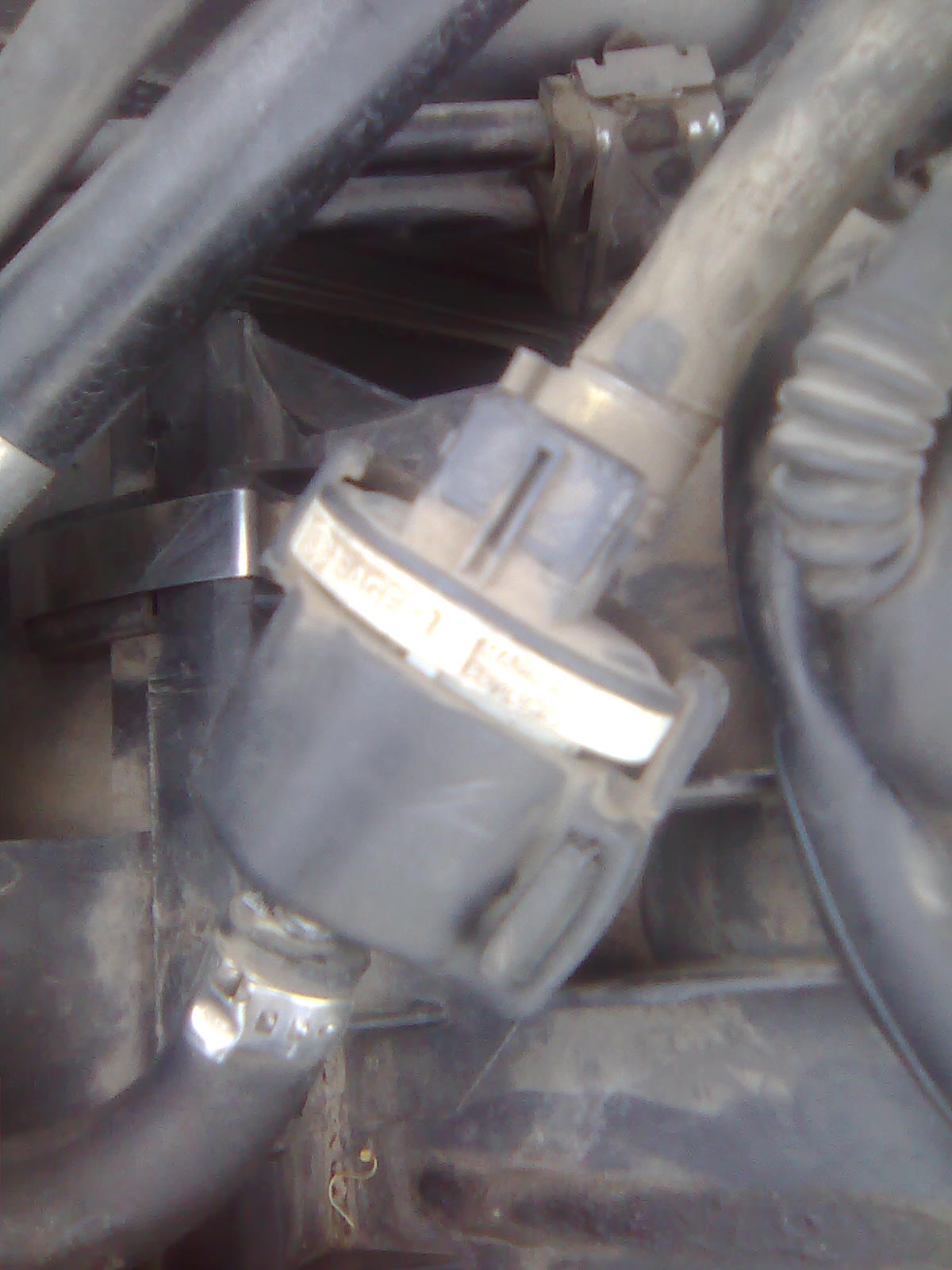

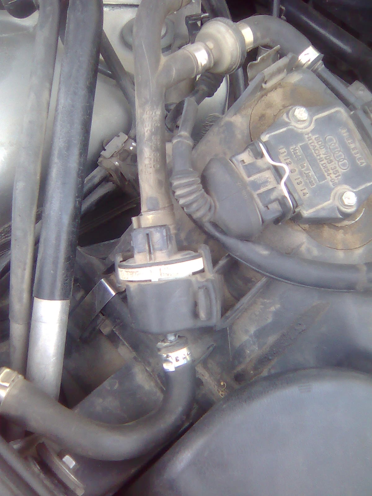

колеги изключих температурния датчик , пробвах да запаля,но пак запали от втория път.обаче изключих една букса,това незнам какво е и какво е неговото предназначение ,но двигателя заработи по добре,ама не помогна за паленето,аз мисля ,че проблена е от към въздуха,защото в повечето случеи ,при първото палене,запалва но не държи обороти и гасне
това се намира върху кутията на въздушния филтър,ако някой знае за какво е да пише.благодаря предварително.

свалих го това нешто,мисля ,че е някакъв вакум или нещо такова,запалих и без него,но има колебания в работата на двигателя,а като запуших маркуча се нормализираха оборотите и заработи нормално.прилагам други снимки
.ами продължавам да търся проблема.колега колко струва този температурен датчик,нали говорим за един и същ датчик,този който е син и стои на достъпно място зад двигателя в една тръба под формата на г,и като го извадиш теква антефриз.предполагам ,че има и друг,той къде се намира?

Пробвай да почистиш куплонзите на Хитачито, което е до този клапан.

колега почистих това хитачи ,но уви не даде резултат,какво е неговото предназчение,за какво служи,а запознат ли си за какво е този клапан.благодаря за съвета,ако се сещаш за нещо друго пиши.
