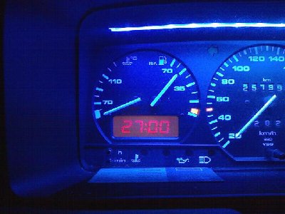

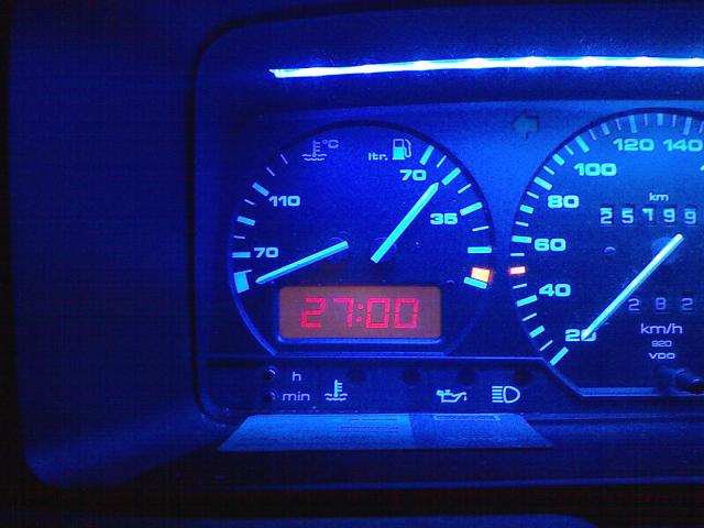

Това вече си зависи от баластите.С няколко колеги сме се борили с аномалии заради баласти на ксенона (часовника направо откача
На Голф 4 съм виждал как часовника изписва -- : --
