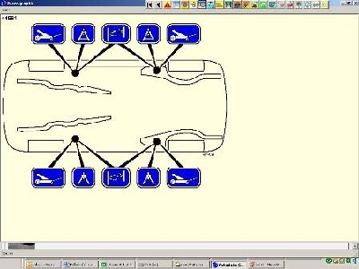

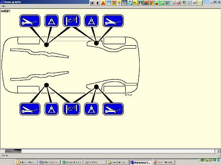

ето това е за 5.5 е аутодата

Възможно ли е да имат връзка с намокряне на ABS модула ?

mopowah написа:Възможно ли е да имат връзка с намокряне на ABS модула ?
Според тая картинка, не.
