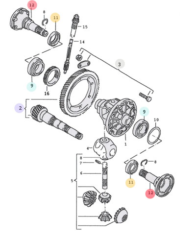

Мотора 1.6 АЕК. От около година наблюдавам, че от семерингите при вътрешните карета навлажнява масалце. Търсих с търсачката и прочетох, че един колега налял някаква химия в скоростите и теча спрял. Аз реших да си ги сменя и двете (лява и дясна) обаче се оказа, че монтажа им изисква някаква скоба, с която се притискали пружините зад семерингата. Поне така ми каза един "майстор"-познат. Та молбата ми :bowdown е ако някой е сменял въпросните семеринги нека да пише монтажа наистина ли става само чрез въпросната скоба.

Хм... за къв ли *** му е тая "специална скоба" за пружините, след като това са си обикновени семеринги с двоен чистач...
Само да ти кажа - не е трудно, но не е твърде лесно да си ги смениш. Ако кутията ти е с тип корпус 02А (без значение какви букви за предавателните числа) вътрешните чаши на полуоските (тези, за които са завити болтовете на вътр. карета) нямат болт по средата и се вадят с натискане с щанга или нещо такова.
Докато стигнеш до там обаче трябва да развиеш гайките на каретата на колелата (чашка 30 и голямо рамо или поне гайковерт), и да развиеш и/или свалиш шарнирите, за да освободиш главините, че да измъкнеш полуоската от към колелото.
После семеринга просто се избива - вярно, че му е е**ва мамата, ама така или иначе ще го сменяш ;)
Семеринга, който те интересува е номер 11 на картината долу,
Каталожните му номера са:
ОЕ: 02A 301 189
Febi: 15285
SWAG: 30 91 5285
Automega: 30301018902A
Бъди готов 12-та позиция да ти даде малко зор, щото 8-ма позиция е една зегерка, като на полуоската и външното каре - с почукване или натиск излиза, но няма "самичко да си излезе" ;)
Иначе на семеринга с отвертката или с нещо друго му таковаш таковата и го издърпваш. Мисля, че няма да стане номера да можеш да бръкнеш до другия край и да избиеш отсрещния, щото през средата на диференциала минава оста за сателитите...

Тъй като имам сходен проблем реших да попитам тук вместо да пускам нова тема. Със същия двигател съм 1.6 АЕК, тип на скоростната кутия 02А и ми поставиха диагноза за евентуално разбит лагер (позиция 9 на схемата). Въпроса ми е: позиция 9 може ли да се смени без отваряне на скоростната кутия както при смяна на семеринга или отварянето е неизбежно?

Bradatia написа:Здравейте, колеги!
Съмнява ме да ти се размине операцията... По спомен лагера е затворен в корпуса на самия диференциал, а не в кожуха...
