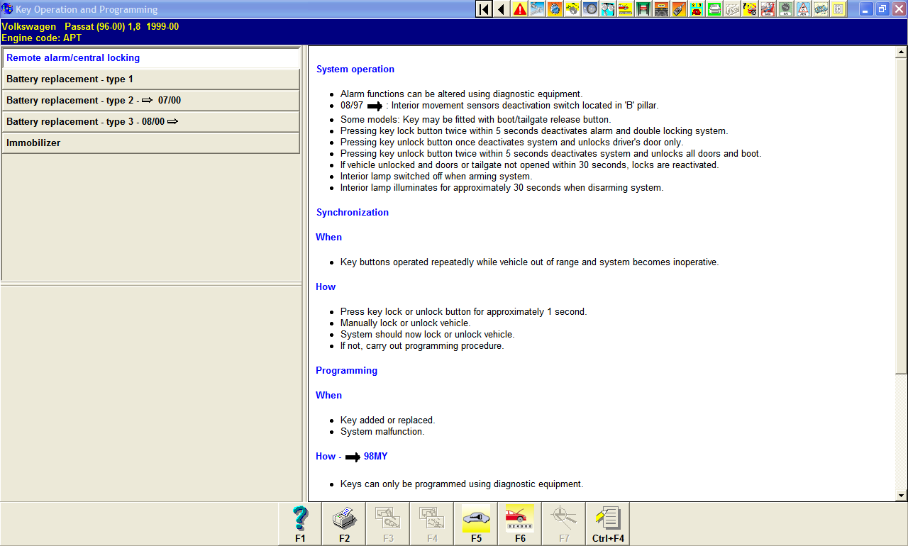

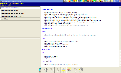

Можеш да погледнеш и това:

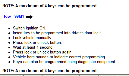

Добре де, но при тази процедура не ми е ясно как ще стане при условие, че имаш само един ключ, като хем трябва да си на контакт, хем ключа да е в ключалката.

Като имаше един пасат '99-та при нас и си беше забравил ключа, го направихме "почти" по този начин...
При нас стана така: заключваш/отключваш вратата ръчно с ключа и в рамките на 1 сек натискаш някой от бутоните му. Ако се "припомнят" ще изпълни командата, която си му задал.
Т.е. ако си натиснал заключване - ще се отключи и после ще се заключи, за да ти покаже че всичко е ОК.
