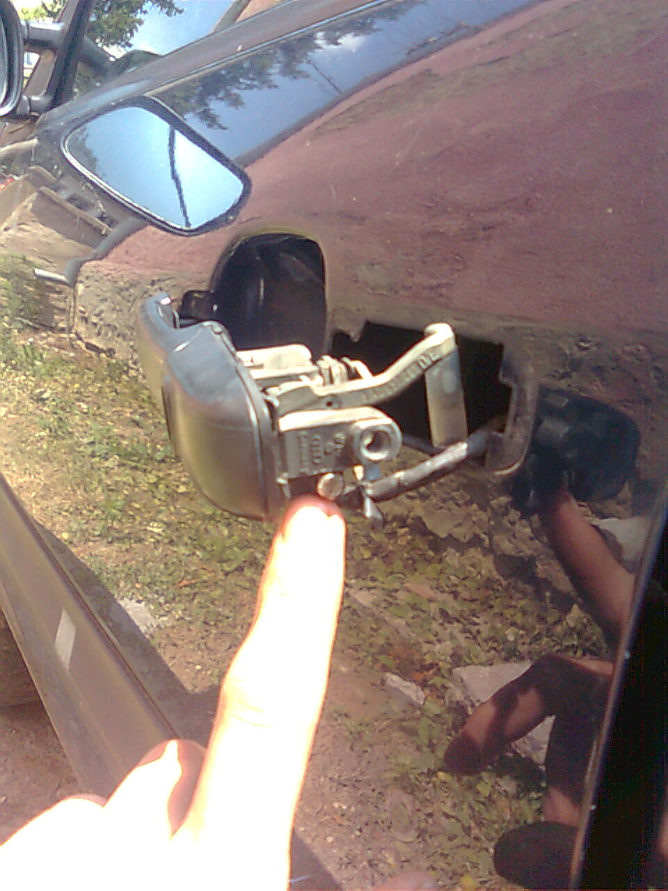

Re: Машинка на Б4 проблем
Аааа,това исках да чуя колега.Моят беше така.Значи трябва да свалиш дръжката на вратата и като я погледнеш трябва да има един нит.При мен беше паднал и като взема да заключвам понеже не е здраво закрепена копчето се връщаше.На негово място сложих винтче което не трябва да е много притегнато защото изобщо няма да се заключва и няма да може да се отваря вратата.Ако не ти е ясно това което съм написал кажи и ще отида да снимам това за което ти говоря
mafiota_a4 написа:Аааа,това исках да чуя колега.Моят беше така.Значи трябва да свалиш дръжката на вратата и като я погледнеш трябва да има един нит.При мен беше паднал и като взема да заключвам понеже не е здраво закрепена копчето се връщаше.На негово място сложих винтче което не трябва да е много притегнато защото изобщо няма да се заключва и няма да може да се отваря вратата.Ако не ти е ясно това което съм написал кажи и ще отида да снимам това за което ти говоря
120% сигурно!!!!
И аз минах по този път. Най лесно се проверява като откачиш от машинката желязото ( свързано с копчето) и заключиш на отворена врата с централното. Ще видиш , че моторчето си работи и прибира. Разглобява се с права отверка и малко сила там където си снимал, това черното на моторчето. Трябва да се отвори..
Та тази връзка в дръжката с времето се чупи и ръкохватката не може да издърпа до края. Иначе вратата си се отваря и затваря, но не може да се заключи с централното. Сваляш кората и на затворен прозорец действаш от вътре. Да не забравиш болта от страни на вратата които държи дръжката. Времеемко е но лесно, без да бързаш ще стане. Дръжката трябва да се свали напълно, разгледаи я и ще видиш къде е счупено. Малко е и трудно се забелязва.
Става дума за това!!!
Разликата е само че съм снимал лявата,а не дясната-
А така извади я напълно от вратата.
Като я държиш леко симулираи отваряне и гледай където е като панта . Не знам как да го обясна. Ще видиш как се измества и не е естествено движението. На свръзките!!!
