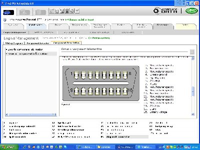

rudoni
Мнения: 2091
Регистриран на: Пет 01 юни 2007 8:51
Re: Тест букса пасат Б4 абс 1.8 моно
Мнениеот rudoni » Нед 01 ное 2009 0:42
тук е за твоя модел
