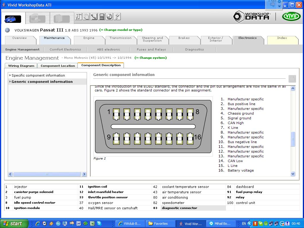

Колеги някои можели да каже на кои пин на буксата за тестване идва сигнала от компа на колата Пасат 94 б4 1.8моно абс мотор

ако е 16 пинова на 7 пин.4,5- минус ,7 -двиг /К линия/ , 15 - Л линия и 16 - + от К.Кл.но гледам ,че си от 94 год. а 16 пиновите са след 1996год?!не знам каква е буксата ти ?!провери ли до скоростния лост?

rudoni написа:ако е 16 пинова на 7 пин.4,5- минус ,7 -двиг /К линия/ , 15 - Л линия и 16 - + от К.Кл.но гледам ,че си от 94 год. а 16 пиновите са след 1996год?!не знам каква е буксата ти ?!провери ли до скоростния лост?
колега нещо немога да схвана на кои пин къв волтаж и поляритет трябва да има ,Благодаря предварително

тук е за твоя модел
