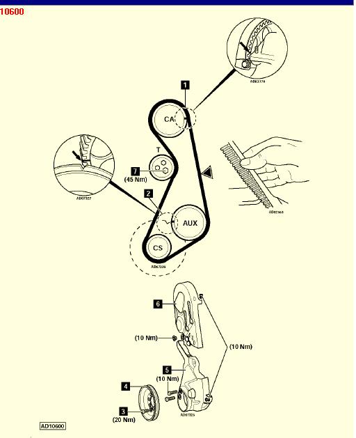

Здравейте колеки имам един въпрос.Кой белег се гледа от двата които има на шайбата.Единия е отпред с формата на реска, а другия е отзад с формата на точка(изглежда като ударено с център).Разбира се двата не съвпадат един спрямо друг иначе няма да питам кой се гледа.Статичния белег е на капака на клапаните в долния край близо до първата гайка от предната страна на капака.

Ясно, задния е :beer А като гледам на паразитния вал, много интересна засечка са му направили с шайбата на коляновия вал :lol: Благодарско за инфото, всичко е ясно :banana

Гледа се задния белег ,от към лявата гума.Предполагам че другите неща по центровката сати ясни. :applause:
