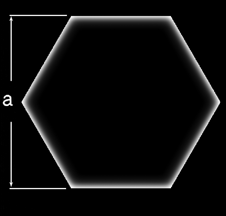

Мнениеот efass89 » Нед 22 дек 2013 17:10
:th_up Мерси Колега, но оказа се че моя е шестограмка 16мм.
Бях си поръчал предварително от другия вариянт ключ и сега ше се наложи да я върна :redface

Мнениеот vasko__2 » Вто 24 дек 2013 0:20
Сигурен ли си ,че е 16 мм? Не е ли 17?

Мнениеот efass89 » Пет 27 дек 2013 23:33
Колега да ти кажа честно намериш там някаква си пробка измерих я с ролекта беше 16-17мм незнам точно, но със сигурност беше шестограмка :biggrin
