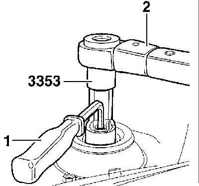

Кой намер е гайката и шестограма за контра? Имам скоби друго по специално нещо ще ми трябва ли ?

То е скрито под калника трябва предварително да знам за да спеста разходки за ключове по време на разглобяване

гаиката на амортисъора е 18или 19мм;на разли4ните марки е разли4на гаиката а шестограма е 7мм
