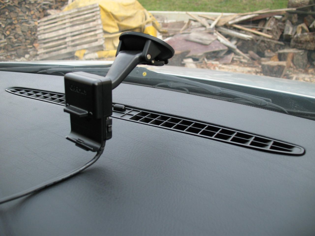

идеята ми е да се скрие кабела в тази решетка, за да не виси върху таблото... да влези вътре и излези чак при запалка... някой дали е правил същтата или подобна манипулация?

амии най вероятно за да влези трябва да свалиш таблото или най малкото всичко по лицевата част за да видиш дали има начин за прекарването му и със сигурност трябва да срежеш кабела и след това да се запои като цяло е постижимо според мен

понеже съм скаран с запояването и еликриката като цяло, мисля да изрежа една "клетка" в ришетката. дали ще ми стинге само махане на жабка? и оттатък да бръкна? тази решетчица някой свалял ли?

Тая решетка влиза във въздуховод, който ще трябва да пробиеш и уплътниш след това!

утре ще падне голямо разглабене

а мисли ли че тоя кабел няма да му е добре на топличко? изолацийки .. ала бала ... Я си го остави отвън и не се занимавай с глупости!

Kолега, аз съм го правил вече това.Режеш оригиналната букса.Сваляш двата пластмасови капака под кората и металната кора след тях.От там вече имаш достъп до трите дебели плюса.Единия от тях е активен само като имаш контакт, а през другото време е изключен.Аз използвах точно него, въпрос на избор.Масата я търси вляво от тези плюсовите кабели.Не можеш да сбъркаш.После със свински опашки прихващаш кабела да тръгне нагоре, отляво на таблото и дърпаш до средата горе.Недей да режеш и пробиваш нищо, а става и много бързо.Задължително е да сложиш предпазител на "+"-а.Това е всичко, успех.

А ако набуташ кабела в нишата между таблото и предното стъкло? И вместо от запалката да я захраниш от другаде?

там мога да затисна кабела с таблото при сглабяне... имам разклонител за запалката който съм намислил да сложа в жабката и от нея ще пусна кабела през тази решетчица, смущава ме идеа че трябва да разглобя цялото табло... мислих че стигне само с махане на жабката ама май не.

моя на радара съм го пуснал под стъклото до лявата врата от там под уплътнението през бушоните до запалката ( запалката ми е вътре зад там където трябва да е защото на нейно място имам старт бутон ) и седи перфе без да се вижда

Ако ти е достатъчно дълъг кабела можеш да я сложиш в левия долен ъгъл до гражданската и да прекараш кабела под волана до една втора запалка(иначе става грозна история). Аз бях направил така,но наскоро трябваше да преместя навигацията и не мога да ти покажа снимки как става,но предполагам можеш да си го представиш.
